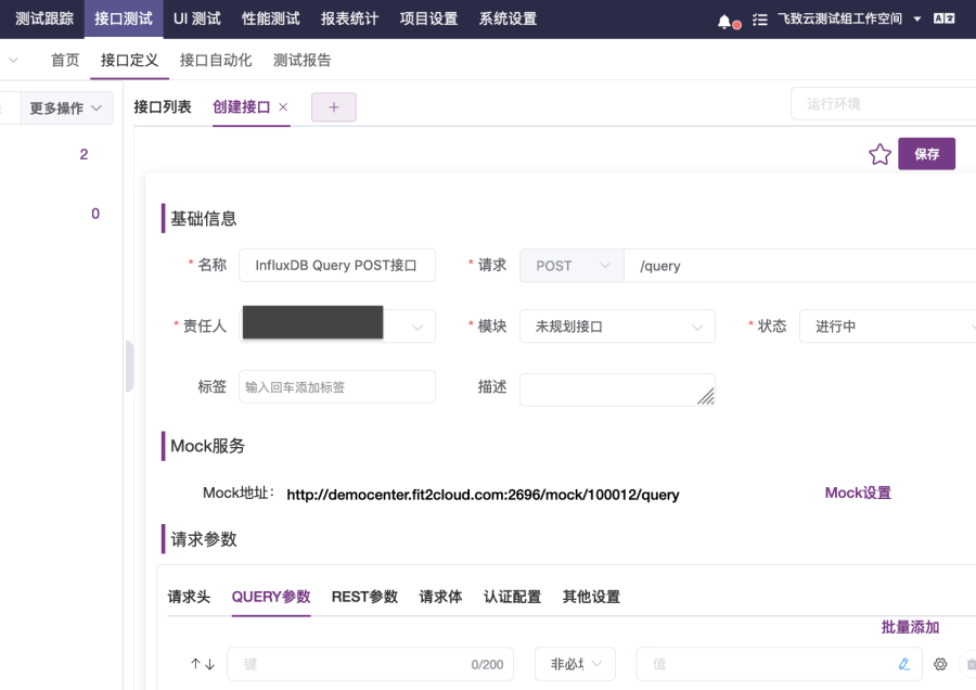

1. 在顶部菜单栏中选择“接口测试”页面下的“接口定义”标签页,打开“接口列表”页面,如图2-6所示。
2. 在“接口列表”页面中,选择“+”下的“创建接口”选项,打开“创建接口”页面,如图2-7所示。在页面中输入接口名称“InfluxDB Query POST接口”,请求协议选择“POST”,请求路径在输入框输入“/query”,如图2-7所示。然后点击页面右上角的“保存”按钮,打开“编辑接口”页面,如图2-8所示。
