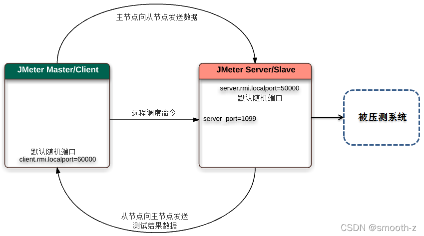

■ JMeter的分布式结构分析
我们分析这个结构图会得出以下的结论:
1. 从主节点调度和传输数据,依赖于稳定的端口,其中server.rmi.localport和client.rmi.localport端口默认是随机的(也可以设置成如上图固定的),server_port端口一般固定为1099,只要防火墙没有放行(如果是随机端口就要求关闭防火墙),Master-Slave主从分布式模式就会调度失败;
2. 主节点发送给从节点的数据相对较少,因为除了主从调度和数据同步外,每个从节点作为独立的压力机,自行负责自己那部分请求发送和接收。但是,从节点发送给主节点的测试结果数据一般会比较大,遇到大量的从节点时,对主节点(主控机)的压力就会很大,容易出现瓶颈;
3. 每启动一个从节点(Agent),基本上Server_Port端口就被占用了,而且只能进行单任务压测,就算一个任务结束了,进程还在端口就不会释放,属于资源独占型;
4. 主从方案部署繁琐,除了考虑端口因素,还要考虑版本一致性,插件依赖包一致性。其中一个节点崩溃,就可能导致整个压测任务失败(因为要保证调度和主从数据的一致性);
5. 如果JMeter压测的CSV需要每个节点(Agent压测机)读取的数据不一样,则需要人为提前进行切分、裁剪和放置,因为主从控制没有文件远程传输和同步机制;
6. 如果从节点硬件性能差别过大,也没法控制不同节点的压力分配来减轻某些节点的压力。因为节点机Agent只有发压功能,没有差异控制功能,线程设置为多大,每个节点就都复用一样的配置;
7. 另外,JMeter在GUI模式下通过第三方插件可以查看实时压测报告(性能较差,一般不采用),No-GUI模式下只能生成结果报告。目前一种常见的方式是,通过后端监听器向InfluxDB发送结果数据,采用Grafana进行实时展示,但这种方式在大规模压测下InfluxDB也会崩溃,除非是InfluxDB集群(集群版的未开源);
8. JMeter默认是不支持性能监控的,只能是在GUI模式下,通过扩展监听器插件(例如PerfMon Metrics Collector)来实现,但也只能监听到CPU、内存、网络这样的基础指标,可扩展性有限。另外从性能上考虑,也非常不合理,本来Master节点压力就大,再加上监控数据的汇集,性能就更差了,所以除了采用独立部署的性能监控平台,没有别的办法。

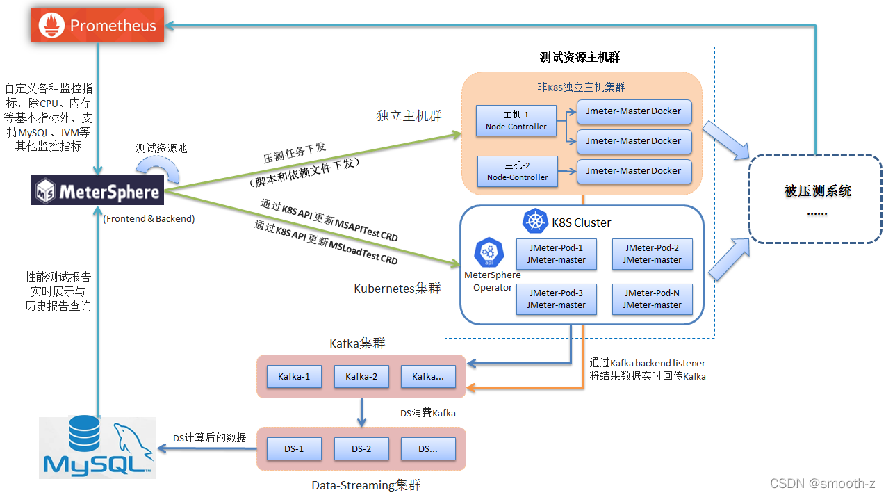

■ MeterSphere的分布式架构分析
我们分析以上架构图会得出结论:
1. MeterSphere基于Docker技术,易于分布式集群的部署,如果配合Kubernetes就更易于扩展部署节点(进阶版),也易于云部署;
2. MeterSphere没有采用传统的JMeter Slave(Agent分压器)方式去扩展节点,而是每个节点都是独立的JMeter Master。这种模式的好处是,不需要通过Server_Port端口来构建主从连接,每个节点就是个Docker版的JMeter进程,由NodeController控制,用完即停(通过Docker启动和注销);
3. 测试结果和报告再也不用通过Slave向Master汇集,而是各压测节点通过JMeter-Kafka监听类组件向Kafka回传测试结果数据,避免了主从模式下的Master汇集压力。而且,Kafka还可以考虑集群化部署,这在性能上就可以满足大数据量的吞吐压力;
4. MeterSphere将传给Kafka的结果数据采用DataStreaming进行收集和计算,并写入MySQL数据库,这确保了在生成实时报告及汇总报告上的性能。我们都知道JMeter生成报告的性能一直比较差,特别是长时间压测写入了大量结果数据到文件中,想顺利转换成HTML报告几乎不可能;
5. MeterSphere基于界面化的设置性能压测参数(并发、时间、梯度、压测资源池、文件切分等),并通过资源池管理节点资源,根据资源池分发压测脚本和文件到指定的节点,自动启动Docker JMeter完成压测;
6. 测试用例(接口)、测试场景(脚本)全都入库保存和管理,测试数据、测试结果和报告也是入库保存和管理,方便后续分析、分享和比对;
7. 性能监控上支持扩展Prometheus,如配置了相关的Prometheus监控,MeterSphere在压测的同时会自动收集被压测端系统的性能监控数据。

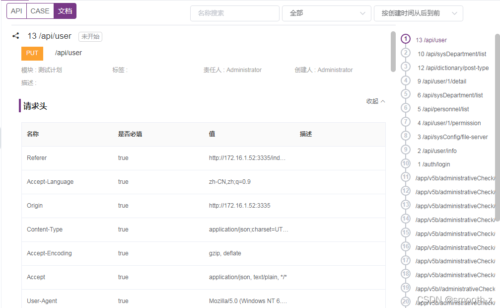

我们先来看看MeterSphere基于Web界面的接口定义和编辑开发能力:
1. 完善的接口定义功能
① 创建接口
目前支持创建接口包括HTTP、TCP、SQL、DUBBO,类型上还是偏少,比如还没支持WebSocket(接口配置没有该功能,但性能测试可以通过上传JMX脚本和WebSocket相关依赖Jar包来实现)。

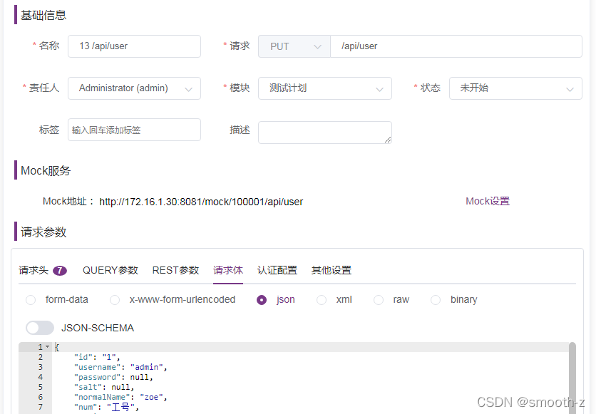

对于接触过JMeter或Postman的人来说,在上面创建接口操作起来相对容易,因为很多要素是一样的。更让人惊喜的是可以同步创建Mock服务,只要在Mock设置中配置上期望请求条件和期望响应内容,Mock服务就生效了,易用性上没的说了。
另外我们创建的接口除了能Mock化,还能文档化(相当于Swagger化),这点也挺棒。

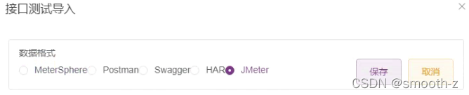

支持导入多种格式的接口文件,目前HTTP协议支持Postman、Swagger、JMeter,所支持的接口工具相较其他接口测试平台涵盖更为广泛。

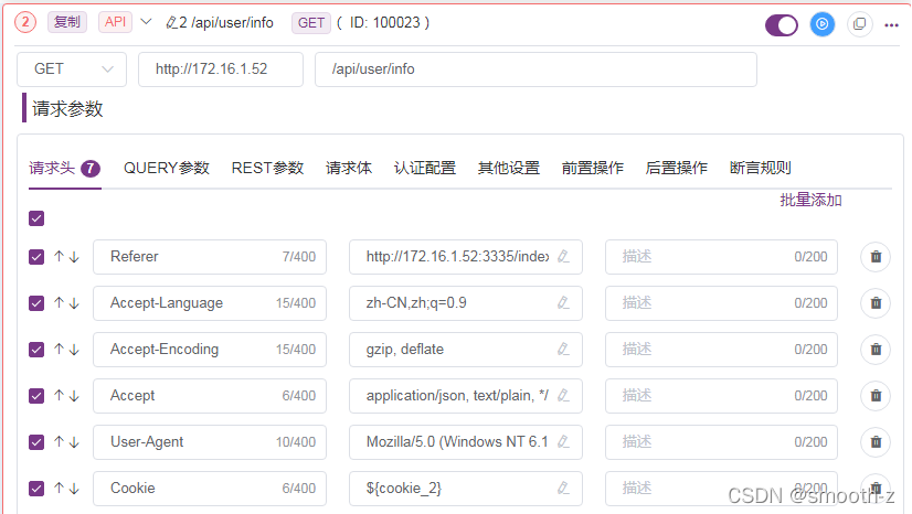

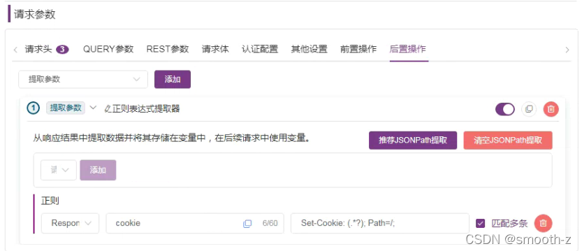

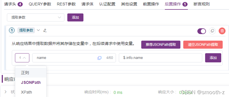

以JMeter的脚本为例,导进来后,基本要素和JMeter一样,就是前置处理器、后置处理器、断言等都没了。不过没关系,可以进入Case或是在自动化接口场景模式上追加。例如,在后置处理操作中添加正则表达式提取Cookie参数。

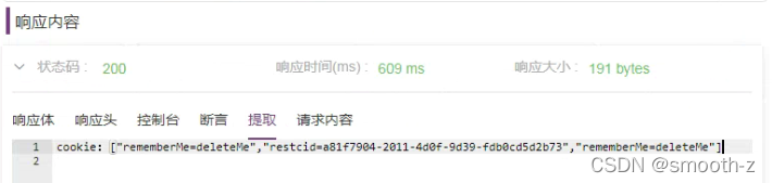

然后可以执行调试。来看我们提取的效果:
可以看到,这个正则表达式(如果响应体是JSON格式,除了正则,推荐用JSONPath提取,那样更方便精准,我这里提取的是响应头的Cookie,所以用正则)提取的是三个值的数组。我们只要取第二个值,作为我们的Cookie参数,那么直接引用变量${cookie_2}就可以了。是不是和JMeter上的操作类似?所以我就说会使用JMeter的,接受MeterSphere是很容易的(本来就是一套玩法)。把这个Cookie引用到后面接口的请求头即可。

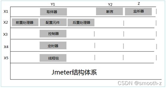

对于JMeter技术理解比较深的话,了解和使用MeterSphere是有帮助的。特别是接口自动化场景和性能测试场景,基本上属于技术同源。
X1~X5:是负载模拟的一个过程,使用这些组件来完成负载的模拟;
X1:选择协议,模拟用户请求,检查服务响应是否正确,并收集结果信息,属于API定义部分;
X2:完善测试脚本部分,包括参数化,关联等,属于Case定义部分;
X3:控制测试脚本业务逻辑,属于业务场景定义部分;
X4:集合点,模拟用户并发,这属于性能测试涉及的内容;
X5:用户数,一个线程代表一个用户,调试接口一般单线程,性能测试就会用多线程;
Y1:可以理解为选择协议,包含负载模拟部分,负责模拟用户请求;
Y2:可以理解为检查点,结果验证部分,负责验证结果正确性,属于接口Case定义部分;
Z:可以理解为监控器,负责结果的收集,对于JMeter来说监听器不仅可以放在线程组之内,也可以放在线程组之外;
对于MeterSphere平台来说,无论接口测试,还是性能测试,都离不开以上要素结构。只是像监听器已经做到了高度集成,在平台里已融合到报告或监控中了,所以没有直观体现。

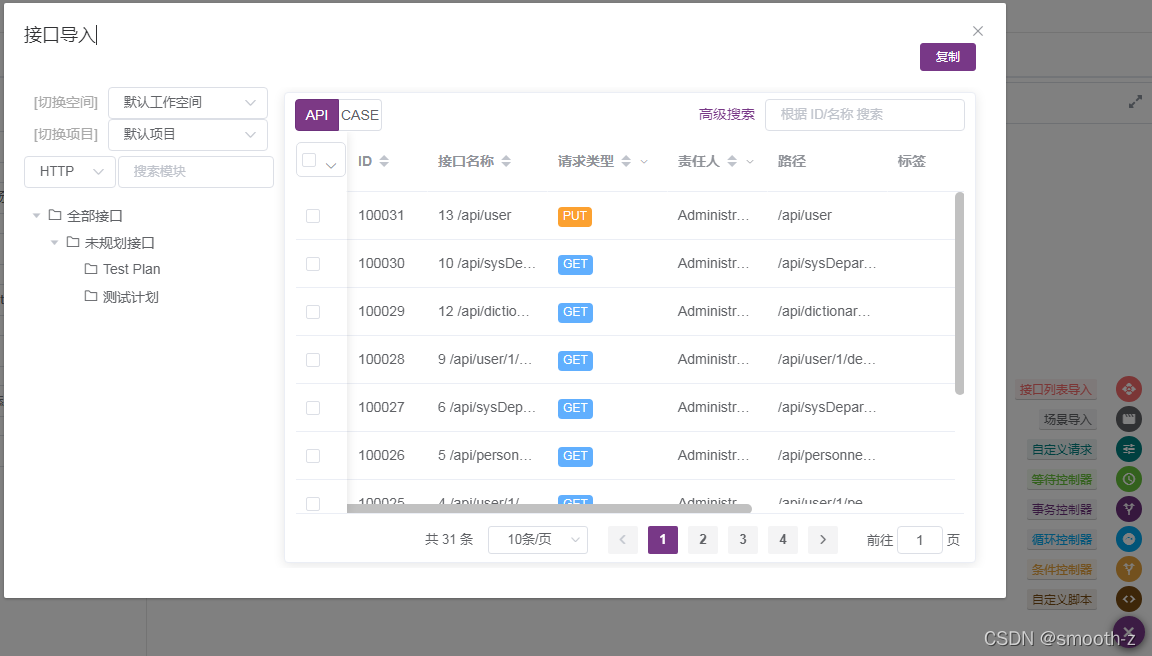

我们可以创建个场景,然后从上面定义好的接口,直接复制添加(从接口列表导入)过来。

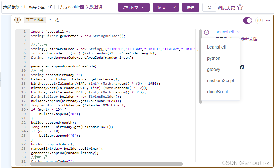

除了导入过来的接口,我们也可以在场景下直接添加新的接口。同样也可像JMeter一样,添加事务控制器、循环控制器、条件控制器、自定义脚本(BeanShell、Python等),如以下添加随机生成身份证号码的脚本:

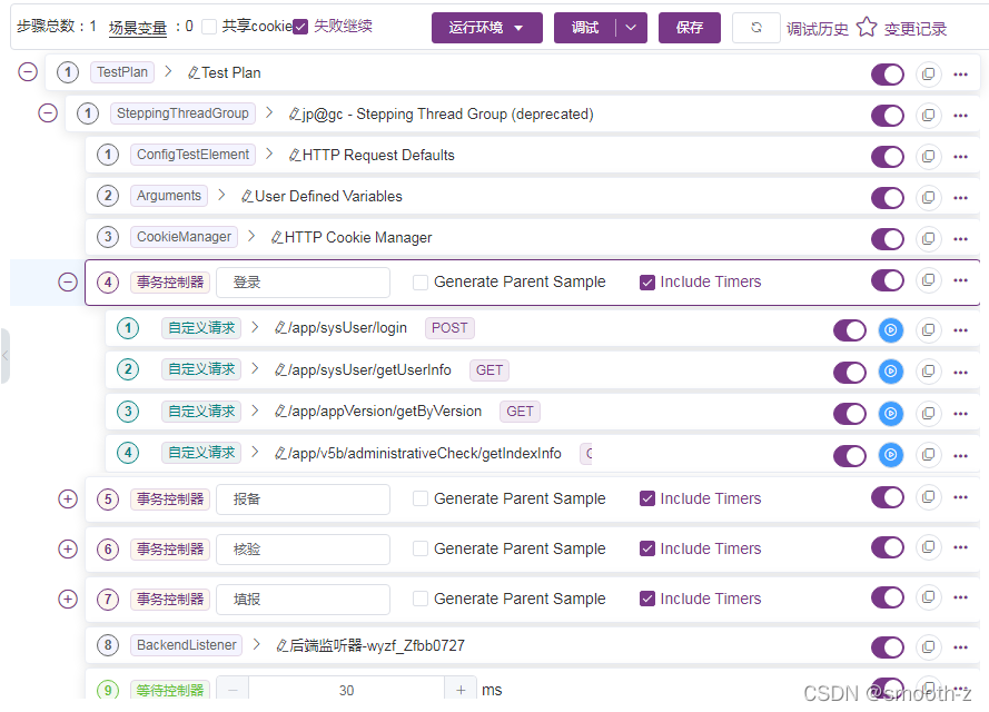

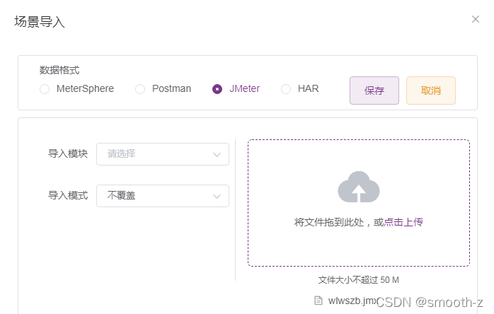

② 导入脚本场景
我尝试把JMeter脚本导入后,发现连线程组、事务和各JMeter元件都一起导入了,具体如下:

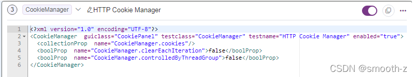

很多元件目前是界面上不支持展现,但会以XML形式展现,可以编辑XML,比如Cookie管理器。

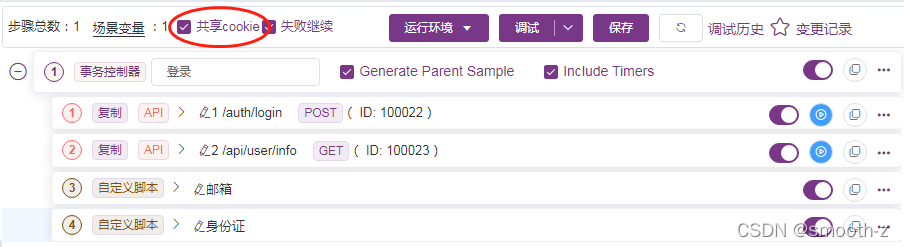

说到Cookie管理,可以用JMeter自带的HTTP Cookie管理器(MeterSphere界面目前没有提供这个元件,导入的显示为XML),也可以用我上面提到的正则表达式提取的方式,然后添加到其他接口请求头中(类似于Token处理方式)。
当然,MeterSphere也有自己的方式,就是Cookie共享。勾选了这个选项,其实就相当于是用了JMeter中的Cookie管理器的Cookie保存。

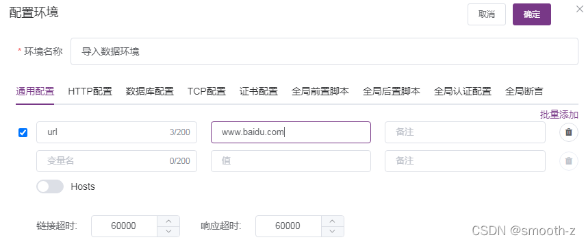

③ 变量和参数化
关于参数化,主要有上面提到的关联提取方式。目前支持正则、JSONPath、XPath这些表达式,基本上也够用了。
至于全局变量可以在项目环境配置中去配置。配置方式很灵活,可以直接添加变量,也可以在全局前置脚本中添加脚本产生变量。

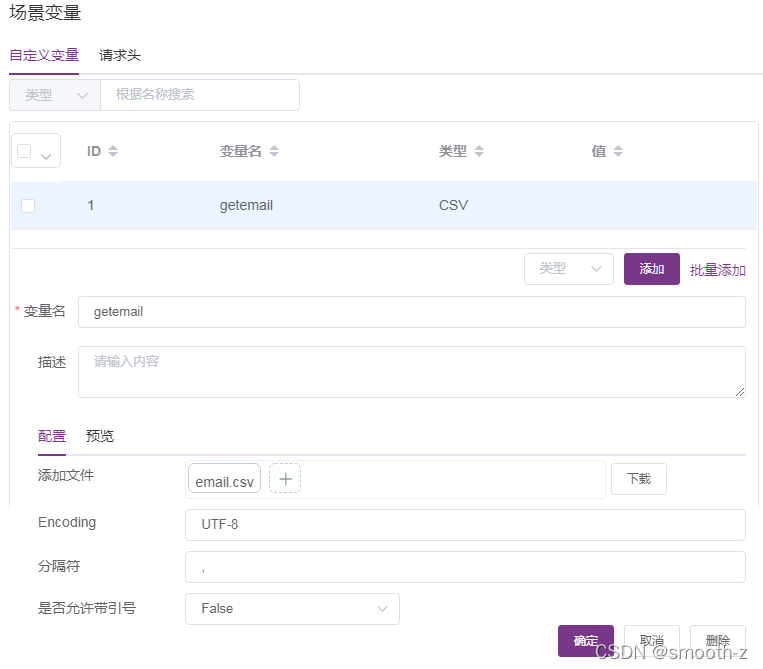

从文件中导入变量,跟JMeter中的CSV数据文件设置类似,在场景编辑页面上方有场景变量链接,设置界面如下:

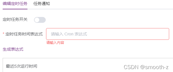

接口自动化场景,肯定要有自动执行的功能,所以MeterSphere也提供了定时任务和任务通知的功能,可以满足定时执行接口场景的需要。

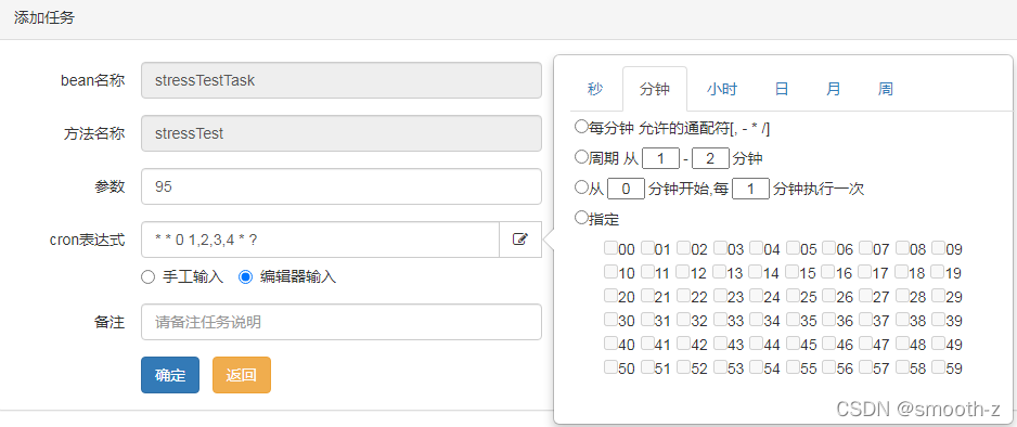

这个定时任务用的是Cron表达式。说实在的很多人不知道怎么配置,建议加个Cron配置器功能,比如下图这样的(当然这只是辅助功能,还是需要自己了解清晰什么是Cron):

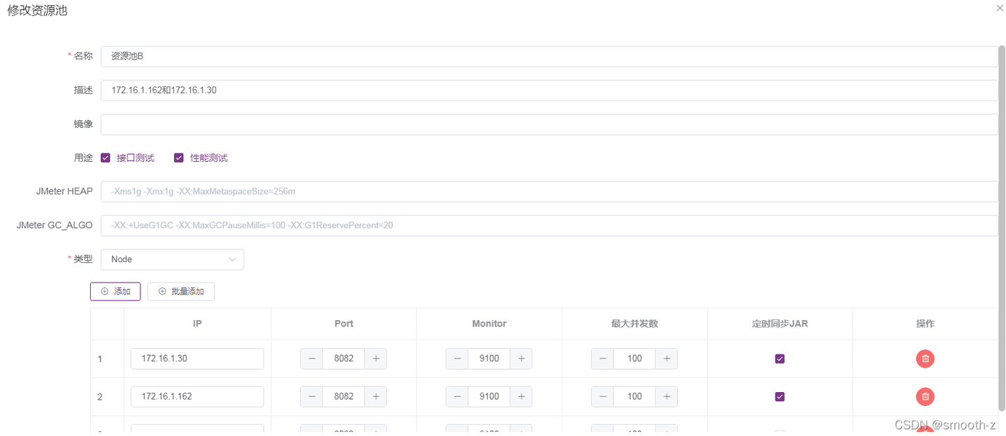

① 测试资源
MeterSphere比较好的地方,就是通过资源池来管理测试资源。而且一个资源池可以创建多个压测节点,这里的每个节点不是JMeter传统理解的Slave(比如端口绑定1099的代理节点),而是关联一个新的JMeter Master进程。这个进程就是通过Docker镜像在压测时动态创建容器,压测完后就自动消亡释放压测资源。
以下是一个资源池创建两个节点的示例:
每个节点控制器NodeController负责创建和消亡JMeter Master容器。NodeController也是个容器,所对应的默认端口为8082,docker ps | grep node-controller结果如下:

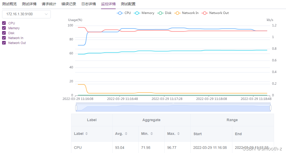

② 性能监控
MeterSphere的节点部署模式(安装时install.conf配置MS_INSTALL_MODE=node-controller),启动后会看到三个相关容器。其中,JMeter Master容器是动态的(压测完就消亡)。另外两个固定的,一个是上面提到NodeController,一个是Node Exporter。
很多人不知道Node Exporter的作用,其实它是个性能监控采集器,相当于Prometheus监控平台中的Node Exporter。有了它我们压测完后,在报告中是能看到采集到的压力节点性能监控数据。

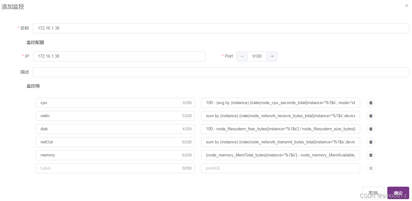

上面的监控采集数据,基本上和Prometheus是一样的。可以肯定的是,MeterSphere对其做了一些集成,既然通过Node Exporter能支持Linux性能指标的采集,那么我们除了监控压力节点机,我们还可以监控被测服务器。通过“性能测试”→“测试”→“高级配置”→“监控”,添加我们需要监控的服务器:
上面的方式可以按Prometheus的PromQL语法自定义监控指标。那么毫无疑问,我们还可以按一般Prometheus的方式去扩展其他服务的监控,比如MySQL、PostgreSQL的监控等。只需要在被监控机器上部署相应的采集器,比如MySQL Exporter、Postgres_Exporter、JMX Exporter等。真正懂性能测试和性能监控的人应该都不难理解这方面的扩展需求,监控关系示意图如下:

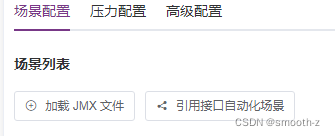

③ 加载测试脚本
主要包括两种方式,一种是JMX文件(包括新上传的脚本或引用平台上已有的脚本),一种是引用上面提到的接口自动化场景(这也是平台化管理的优势)。
从本质上来说,上面提到的接口自动化过程,就是一个JMeter脚本化的过程。最终压测调用的是JMX文件(会分发到各个节点),所以性能测试加载脚本和接口场景配置就是一个相通相关的过程。

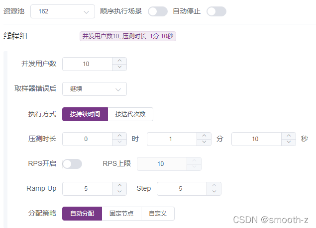

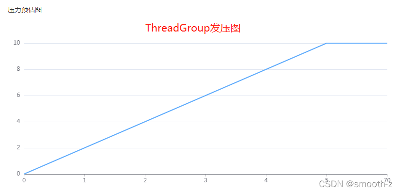

④ 压力配置

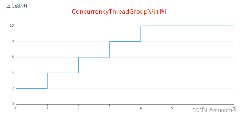

基于界面的压力配置,比JMeter要简单直观。目前支持两种线程组发压模式,一种是ThreadGroup线性递增发压,一种是ConcurrencyThreadGroup阶梯递增发压。
从配置上来说,支持选择资源池(每个资源池可能对应多个压测节点),支持多场景(同时或顺序执行多脚本),除了常规的并发配置项,还包括RPS(容量限制)配置。

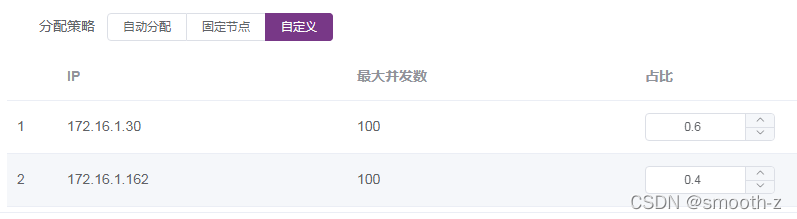

压测可以自定义分配不同节点的压力配比(不同机器性能不一样,有时候要区别对待)。

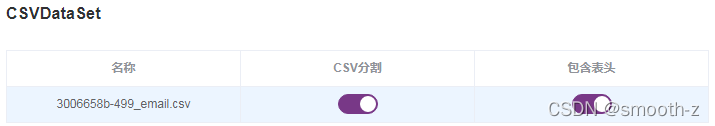

对于参数化文件,还支持CSVDataSet拆分(在高级配置中),可以按照分节点分隔压测数据。这是JMeter默认不具备的功能,但是在业务场景中经常需要的功能。配置页面如下:
对于我来说,目前MeterSphere不支持动态调整TPS/RPS,这点挺不方便的。因为有时候长时间压测,需要继续加压时,我们是不希望中断测试的,希望能够动态加压。

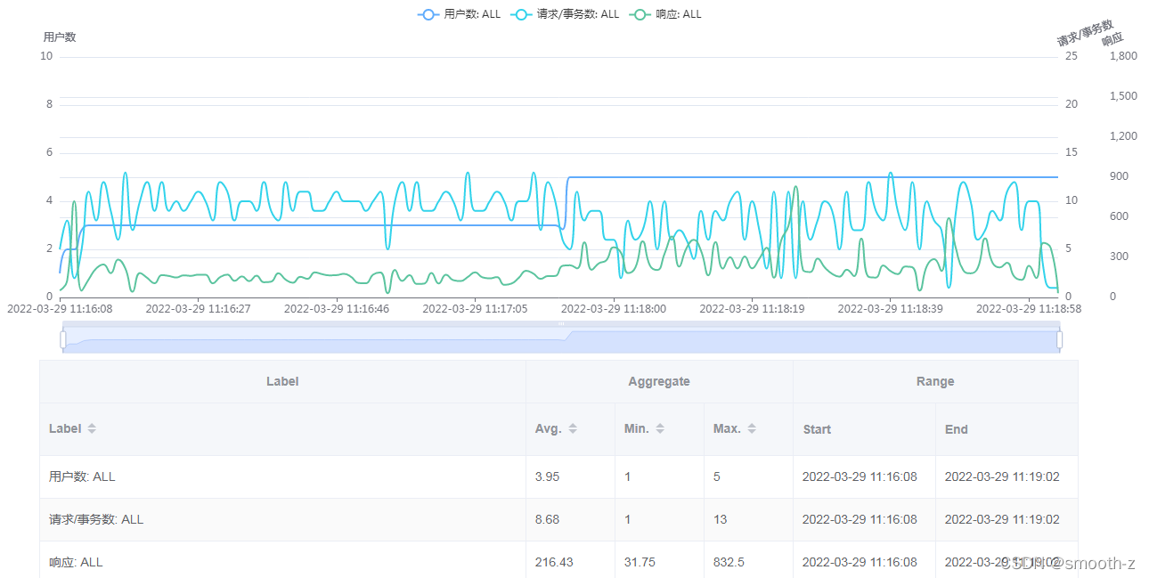

MeterSphere的测试报告算中规中举,但是相对于JMeter来说,优势明显。首先是可以实时直观地查看压测情况,最关注的TPS、RT指标、请求统计、错误记录都清晰明了。
JMeter如果没有引入第三方插件的话,是不能直观地查看压力变化情况的。当然JMeter测试结束后,导出的HTML报告也很详细。这点来说,MeterSphere有点不足,不过不影响我们的测试活动,毕竟最关注的指标也就这些,如果需要更多的报告视图,完全可以基于开源扩展开发。
MeterSphere的测试报告示例如下:
另外MeterSphere还有一个亮点,就是报告对比功能。我们可以把多轮测试的报告进行对比,比如比较TPS的提升情况,能清楚地说明性能的提升。

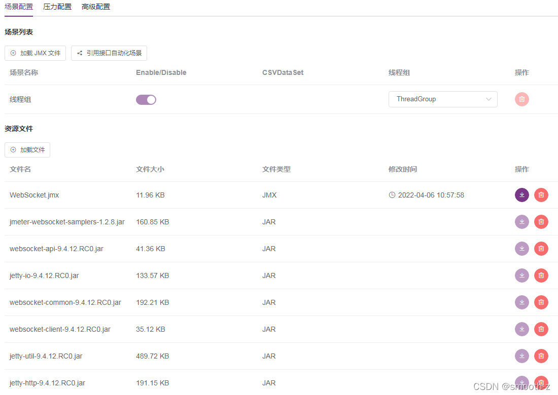

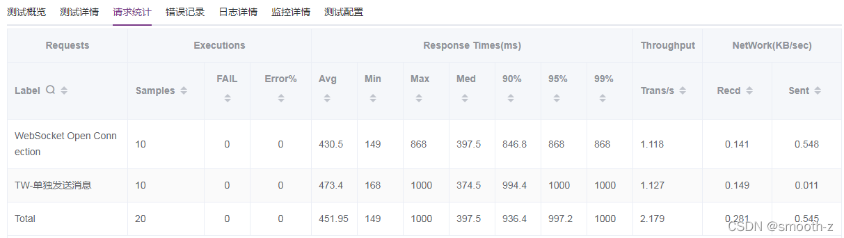

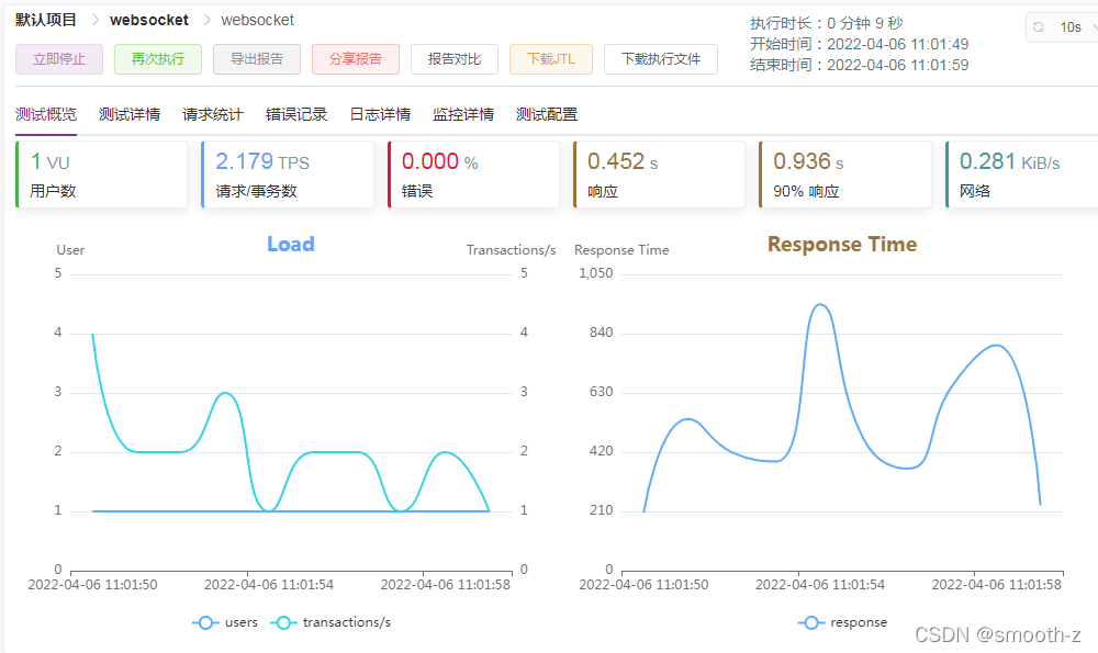

所以,MeterSphere的最大优势是基于JMeter去扩展各种协议接口的测试,比如WebSocket的测试。默认JMeter是不支持WebSocket的,但是可以扩展第三方的插件获得支持。对于MeterSphere来说,我们也是同样的思路,我们可以把WebSocket第三方插件依赖Jar包全部上传,这样就能支持WebSocket协议脚本的压测了。
上面的依赖包一次上传后,就可以直接在同一个项目中引用了,调测的效果如下:
所以MeterSphere基本上可以做到支持JMeter所支持的所有协议和接口,就看个人怎么去配置和使用了。另外,MeterSphere也是基于Java的开源平台,我们可以通过二次开发去获得更多的扩展。

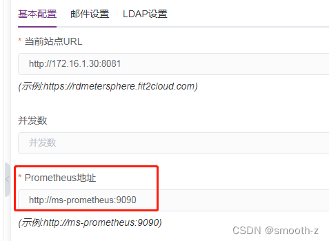

① 监控方面可以扩展Prometheus,而Prometheus是开源的系统监控平台,相关的说明上面也有提到,具体的应用大家可以自己去Prometheus官网获得支持。MeterSphere的系统设置中有相关的外接配置:

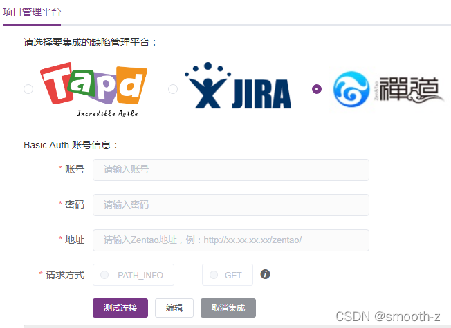

② MeterSphere与目前流行的缺陷管理平台也做了相应的连接和集成,比如我们使用禅道比较多,就可以考虑这方面的集成应用,这就是开源扩展的优势。
