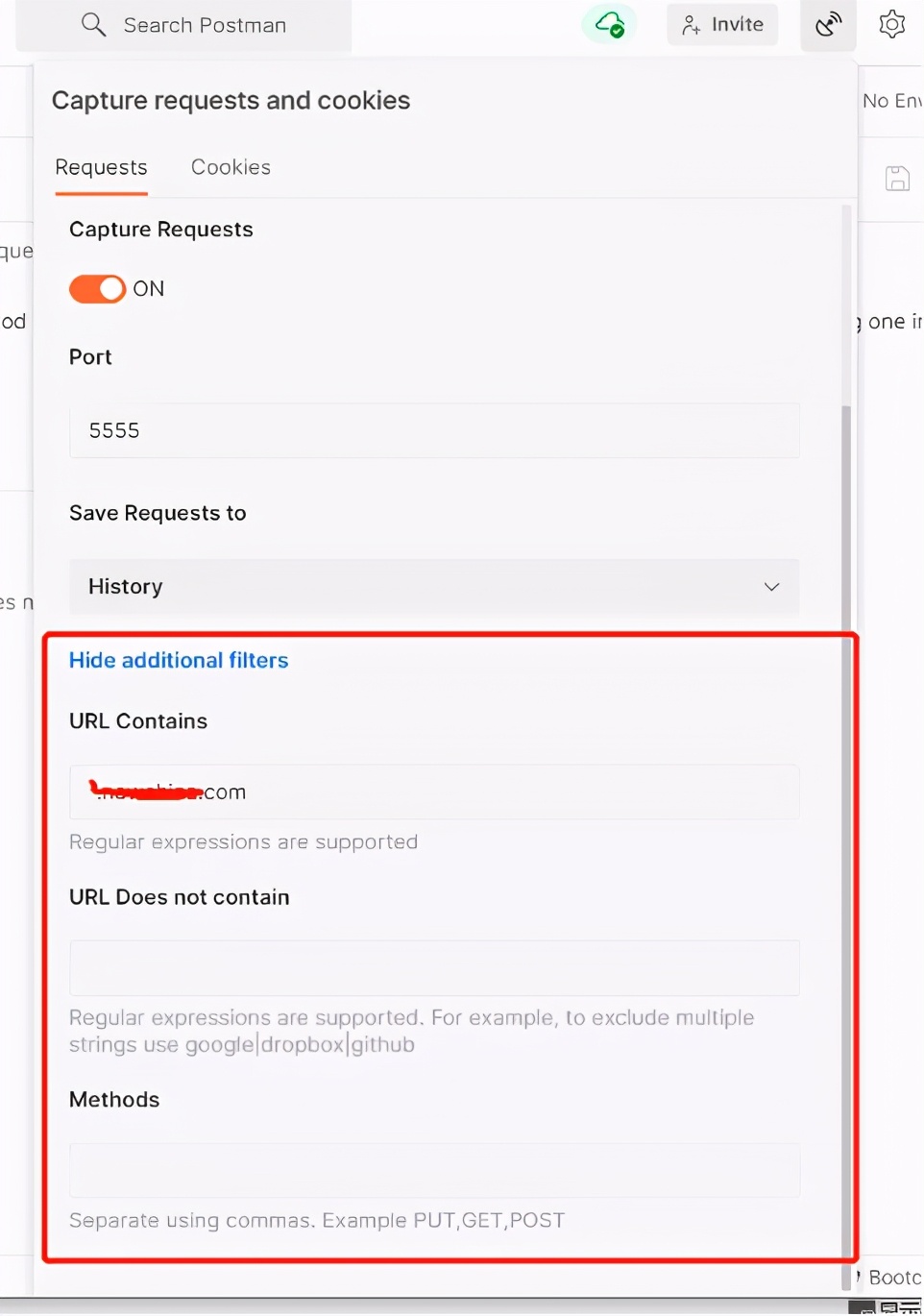

1-3. 过滤设置
在代理设置框的Filters中可进行过滤设置。“URL Contains”用于设置想要抓取到的接口地址,“URL Does not contains”用来设置不想抓取到的接口地址,“Methods”设置要抓取哪种请求方式的接口。最后记得要保存。

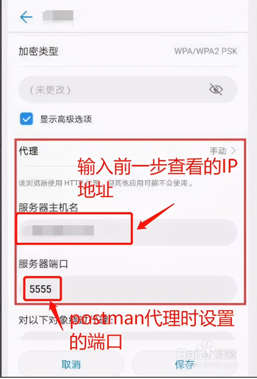

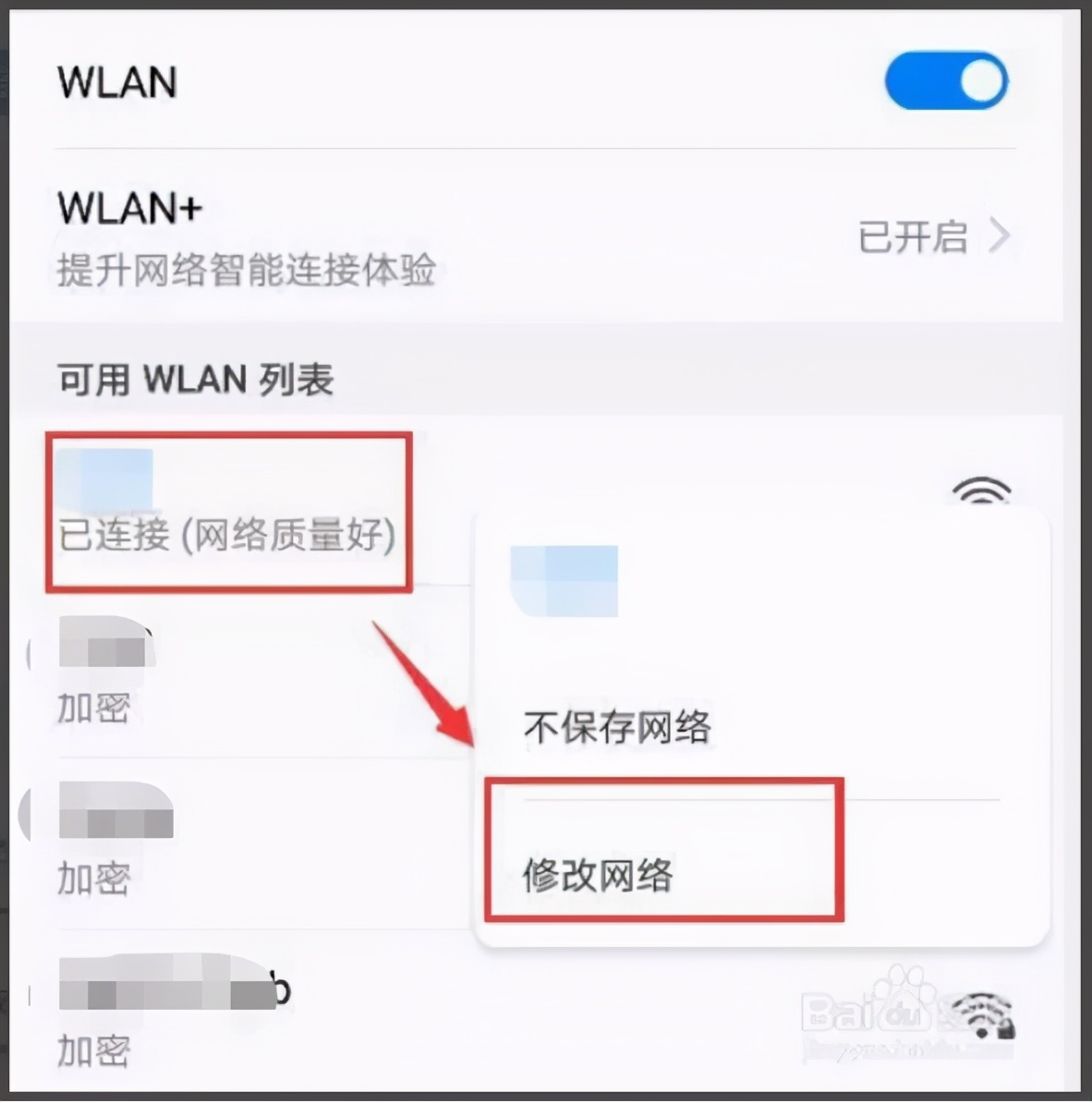

2-2. 设置手机网络代理
打开手机设置中的WLAN,找到手机所连接的网络,对其进行修改。
MeterSphere使用分享|使用Postman和Fiddler进行移动端接口测试
勾选“显示高级选项”,修改“代理”为“手动”,然后在“服务器主机名”中填入Postman所在的电脑IP地址,在“端口号”中填入在Postman的代理设置中所设置的端口号,即5555。
2-3. 踩坑分享
  • 手机要和Postman要在一个网络里。
  • 手机WLAN的代理设置完成后,如果手机显示网络不可用无法上网,需要关闭电脑的防火墙。

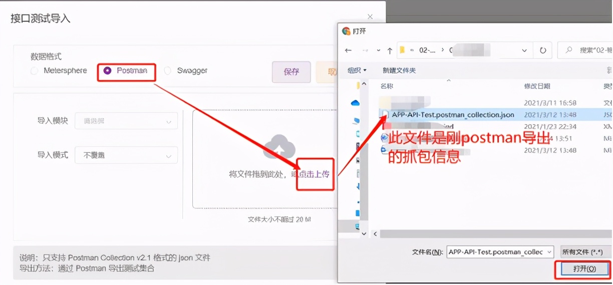

5. 在MeterSphere中导入Postman抓包的信息

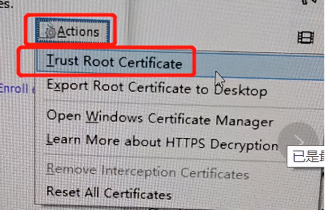

2. Fiddler证书获取
2-1. 路径
Fiddler菜单:Tools→Options→HTTPS→Actions。
2-2. 生成证书
选中Actions, 在显示的下拉框中选择“Trust Root Certificate”(受信任的根证书)。

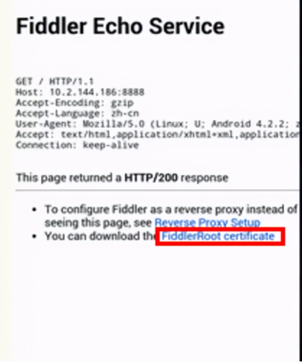

4-3. 下载和安装证书
使用Android手机的浏览器打开:http://IP地址:8888(注:IP跟端口都是你自己对应的), 点"FiddlerRoot certificate" 然后安装证书。
4-4. 踩坑分享
手机证书安装不成功时,请先关闭手机的锁屏密码,重启手机,然后再安装证书即可。

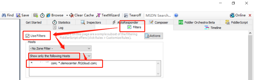

6-1. Filters设置
为了避免Fiddler抓取其他服务的信息,我们可以在Filters中设置为只抓取指定App的接口。
6-2. 抓包
完成上面的设置后,就可以使用Fiddler进行抓包了。在手机端进行操作后,Fiddler中就能抓取到所有相关信息。这里只抓取设置“*.**.com”下的接口信息。

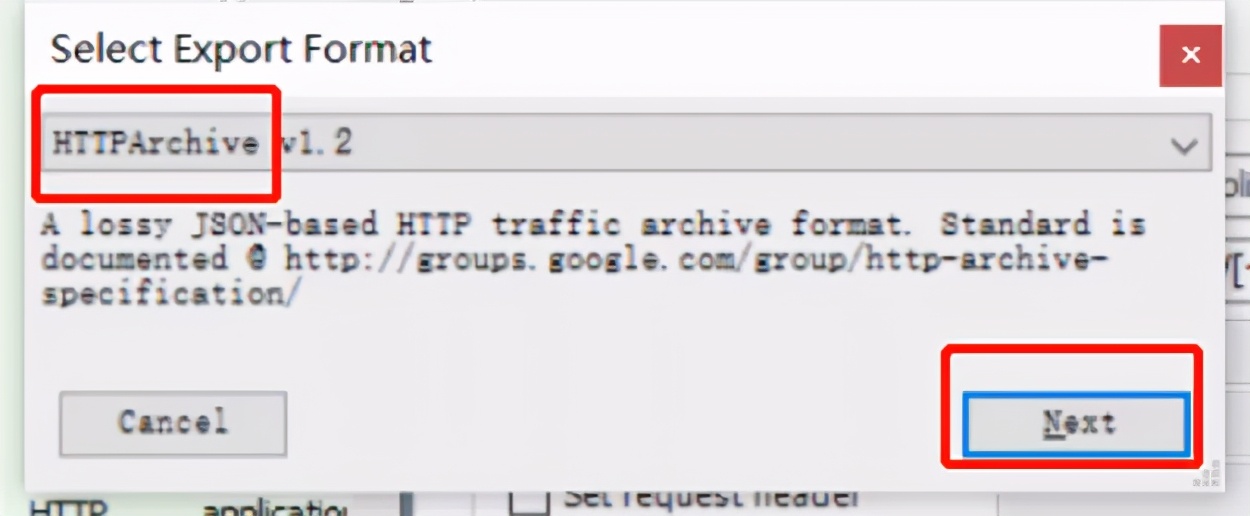

6-3. 导出HAE格式的脚本信息
导出HAR格式的接口信息;选择“file–Export”中的“HTTPArchive格式”。

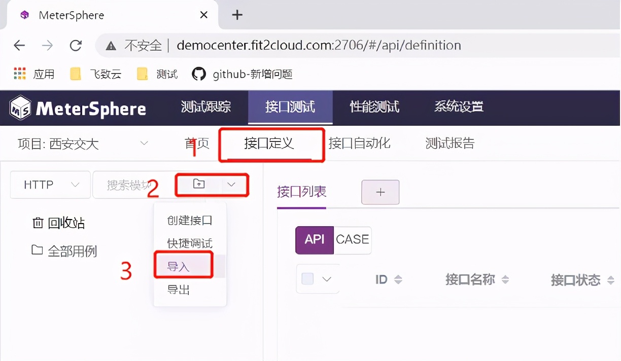

6-4. MeterSphere导入脚本
选择“接口测试”→“接口定义”→“更多操作”导入接口。
