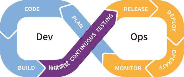

在我看来,DevOps最核心的特点就像经典的八字图一样,就是不断地重复、循环,也就是持续化。它包含了各个环节的持续化,从最开始的持续计划、持续开发到持续集成、持续测试,然后再到上线之后持续部署、持续监控等。
从快速交互应用的角度来看,可能持续集成是整个DevOps流水线的核心。但是从DevOps的核心目的——又快又好地交付应用的角度来看,“持续集成+持续测试”才应该是整个DevOps的核心所在。
Gartner的一份报告也印证了这样的观点。Gartner预测,到2020年50%的企业会通过采纳开源框架和开源工具来落地持续测试。
提到持续测试,可能有人会问,持续测试和自动化测试有什么区别?自动化测试我们可能听到的更多一些,持续测试是在自动化测试的基础上进行一些扩展和延伸,不仅包括自动化测试的过程,更包括从测试左移到测试右移所覆盖的全部环节。
测试左移的话,就像我们做一些单元测试、组件测试、代码覆盖率测试一样;测试右移就是我们需要在应用上线之后,不断地对它进行生产环境的监控,在生产环境上做一些简单而不影响业务的测试等。
具体到MeterSphere,我们会提供完善的Jenkins插件,帮助用户实现持续测试的目标,把测试环节纳入到整个DevOps流水线当中。目前MeterSphere主要还是在测试左移这个方向的功能,后续我们会推出实现测试右移的相关功能,来达到整体持续测试的效果。

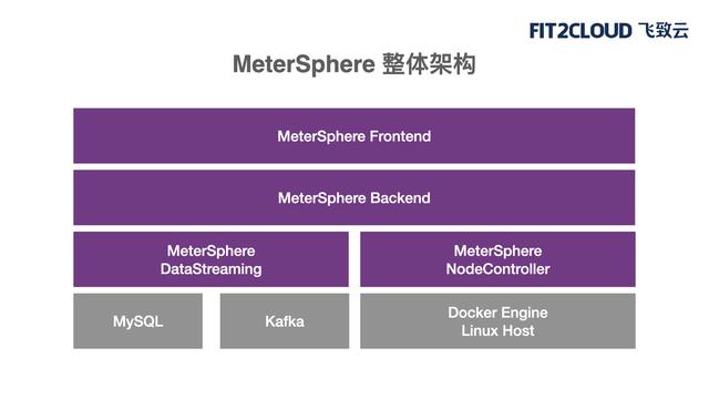

接下来我们来看一下MeterSphere的整体架构。MeterSphere主要由紫色的四个部分组成,灰色的部分是一些通用的开源中间件。紫色的部分中的Frontend 和Backend 构成来我们应用的一个主体,在应用主体中我们采用了前后端分离的架构,分为前端和后端。
前端主要是基于VueJS和ElementUI来做的,后端是基于Java SpringBoot这个框架来做的。应用主体里包含应用的大部分功能,比如刚才提到大部分功能都是在这部分里提供的。
直播回顾丨MeterSphere一站式开源持续测试平台的初心与方向
DataStreaming组件和NodeController组件主要是支撑我们完成大规模分布式的性能测试。
首先看一下NodeController组件,这个组件我们可以装在一台安装了Docker的Linux机器上,主体应用会在做性能测试的时候,把这个性能测试任务下发到NodeController,可以把它理解为压测的执行节点。NodeController收到这个性能测试任务之后,会通过控制Linux机器上容器引擎的方式来启动一个JMeter的容器运行性能测试脚本,从而完成性能测试。
同时在这个JMeter脚本里,我们增加了一些配置,在测试执行时会实时地把性能测试压测结果传输到Kafka队列中。这个结果到了Kafka队列之后,后边就是DataStreaming组件的工作。这个组件会不断从Kafka队列中收集性能测试结果和测试产生的日志,进行一些相关处理之后,会再把它持久化存储到数据库里。存储到数据库之后,在前端页面上就可以看到整个性能测试压测的报告了。

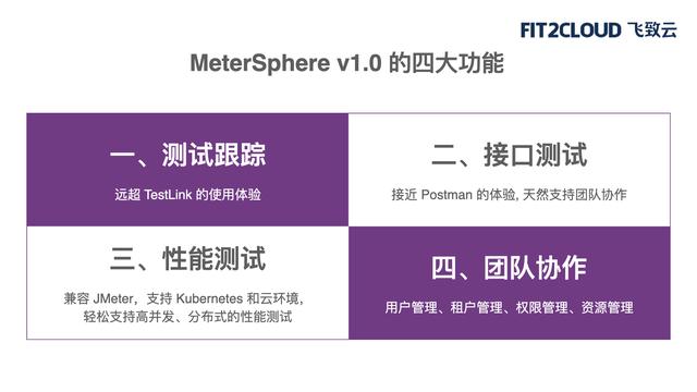

现在,大家一定迫不及待地想要了解MeterSphere究竟提供了哪些具体的功能,以及可以用它做什么?在MeterSphere v1.0版本中,我们提供了四大功能:即测试跟踪、接口测试、性能测试、团队协作。
首先是测试跟踪。MeterSphere提供了远超TestLink的使用体验。TestLink大家可能都有了解,它的整个技术栈、UI等都是比较老旧的,用起来体验并不是特别好。在MeterSphere的测试跟踪功能模块里,用户可以针对每个独立项目,以树状的形式管理所有的用例。用例的管理方式既可以通过浏览器在线编辑的方式来维护,也可以通过Excel导入的方式,快速导入已有的用例。
同时用例都维护好之后,可以针对这个项目的不同迭代、不同版本来发起若干个测试计划。发起测试计划的时候,可以从项目里的所有用例中选择若干的用例分配给不同的执行人进行测试。
执行人被分配测试之后,通过MeterSphere可以在线记录整个测试的过程和结果。整个测试用例、计划都执行完之后,系统会给出一个完整的测试报告,这就是测试跟踪模块的主要功能。
第二是接口测试。在接口测试功能模块中,MeterSphere提供了类似主流Postman工具的使用体验。大家应该都用过Postman这个工具,整体上它的功能还是比较完善和好用的。但是对于一个团队使用来说,一个很大的问题是它的免费版本不支持团队协作,如果要支持团队协作,需要用到企业版。
MeterSphere具备天然的团队协作能力,在MeterSphere的接口测试功能模块里,大家也可以像使用Postman那样,在浏览器里在线编辑接口测试的请求详情。除了基本的请求详情之外,我们也提供了很常用的参数化测试、变量提取等较为高级的功能。
同样,用户在MeterSphere平台上执行测试后,可以马上查看到一个完整的测试报告。这个测试报告里包含了测试概览情况,同时也包含了每个测试具体的请求和相应的内容,方便大家去做一些异常的判断和问题的定位。
第三是性能测试。MeterSphere的性能测试和接口测试都是完全兼容JMeter的。如果你之前使用JMeter,可以把已有的JMeter脚本直接上传到MeterSphere的平台上,非常方便地发起性能测试。同时,在接口测试功能调测好之后,还可以基于MeterSphere把接口测试一键转化成性能测试,然后再加上一些压力配置相关的参数,就可以发起性能测试了。
MeterSphere也提供了浏览器插件,这个浏览器插件开启录制之后,会把你在浏览器页面中所有的网络请求都记录下来,当然会筛选掉一些静态文件的请求。记录下来之后,你可以把它保存为一个JMeter脚本。有了这个脚本之后,你就可以把它扔到MeterSphere平台上做接口测试、性能测试,整个插件用起来还是很方便的。
和接口测试一样,整个性能测试跑完之后,可以在线看到整个测试执行的报告情况。报告呈现的内容也是很完整的,既有概览的信息,也可以看到请求的统计,还有出现错误异常的情况,以及背后JMeter完整的日志,都可以在报告中进行查看。
第四是团队协作。这部分前面基本上介绍了,主要包含多租户的支持和测试资源管理。
很多管理员可能对多租户的支持感兴趣。它可以很好地组织租户,既可以做到不同租户之间很好的隔离,包括资源的隔离、权限的隔离,又可以做到同一个租户中的成员比较方便的协作。
测试资源管理,包括我们做性能测试时对整个测试资源池的管理。MeterSphere还提供了默认的测试报告模板,你也可以基于这个模板创建自己的测试报告模板,同时可以做一些和第三方系统对接的工作,以及比较常见的系统配置任务。
