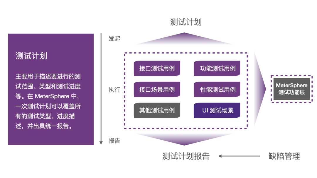

MeterSphere中的测试计划可以同时添加不同项目(应用系统)的功能用例、接口用例、性能用例等多种用例类型。测试计划本身支持手动执行、定时任务、Jenkins插件触发等多种执行方式,并且能在测试计划执行过程中在线生成多种用例类型汇总的测试报告,具体如下图所示。

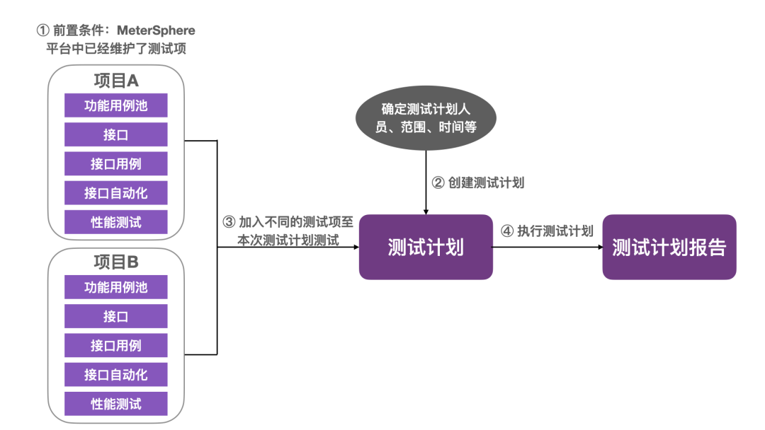

由于MeterSphere中的测试计划采用了一站式平台设计,所以在MeterSphere平台展开测试工作前,需要平台中已经有创建完成的相应功能用例池、接口、接口用例、接口自动化、性能测试等。具体使用流程如下:
具体的使用步骤如下:

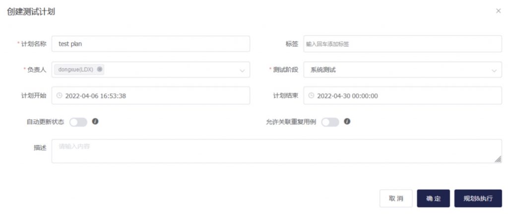

2. 创建测试计划
明确测试计划名称、测试计划负责人员、测试计划开始与结束时间等信息;

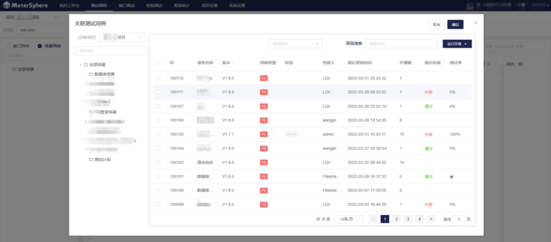

3. 确定测试计划的内容,按测试需求关联不同的测试类型

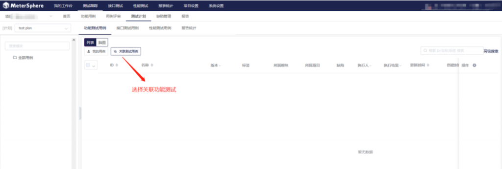

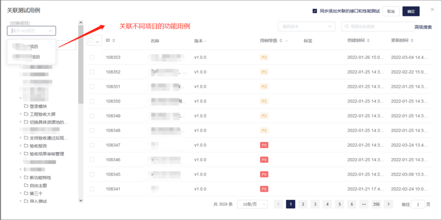

■ 关联功能测试用例
■ 切换关联不同项目的功能用例

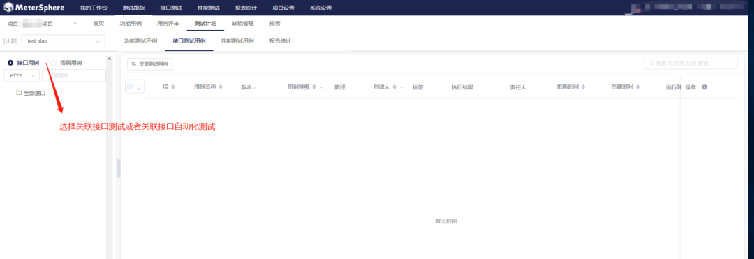

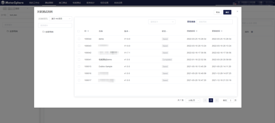

4. 选择关联接口测试(选择关联接口用例或者接口自动化时,需要选择运行环境)

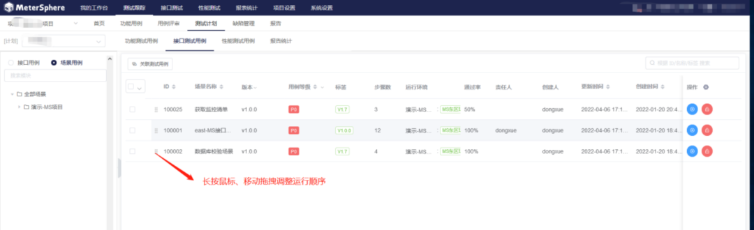

■ 关联接口用例测试
■ 关联接口自动化测试
■ 调整运行顺序(功能、接口、性能运行的调整方式均类似)

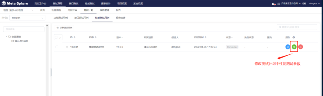

5. 选择关联性能测试
■ 关联性能测试
■ 调整测试计划中性能测试参数

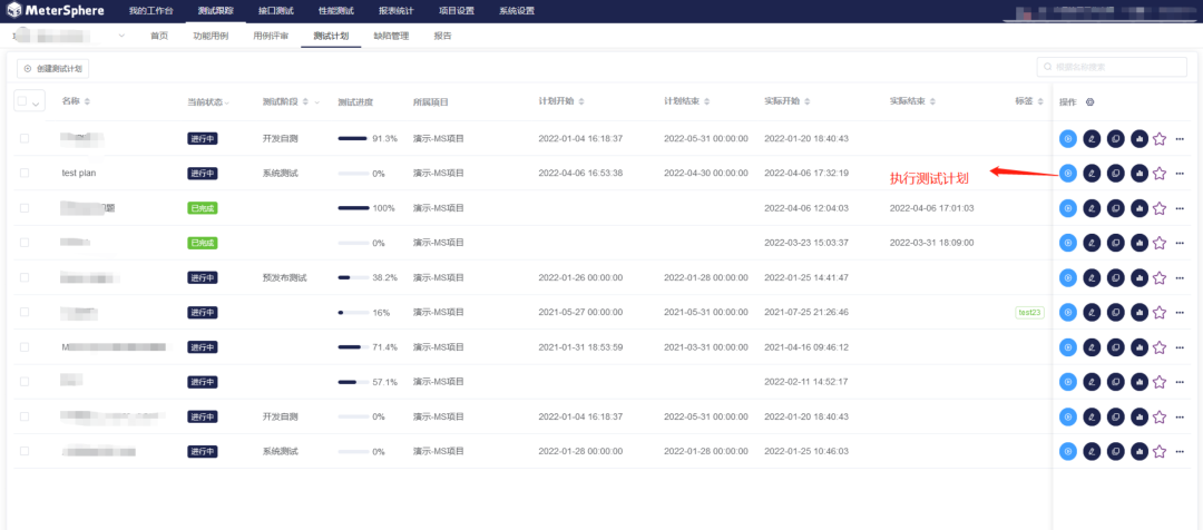

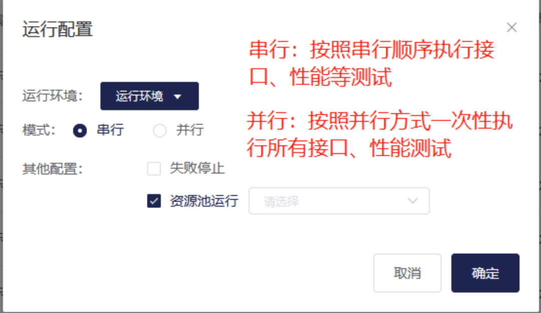

6. 执行测试计划
■ 选择测试计划
■ 设置测试计划运行方式

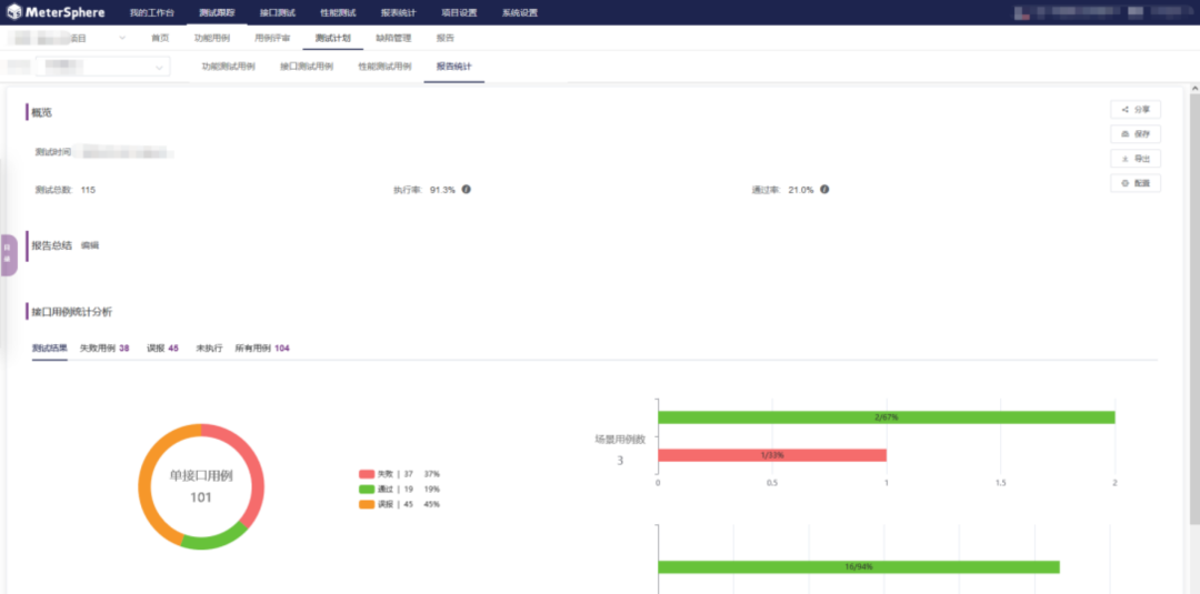

7. 实时查看测试计划统计报告
