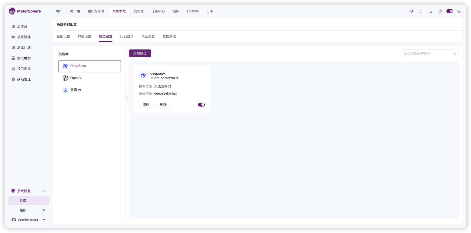

1. 配置AI模型。AI生成测试用例功能依赖于大语言模型的能力,因此第一步需要在MeterSphere系统中配置大语言模型。配置入口为:在MeterSphere中依次选择“系统设置”→“系统”→“系统参数”→“模型设置”。注意,这一步需要有系统管理权限的用户进行配置。
▲图1 MeterSphere“模型设置”界面

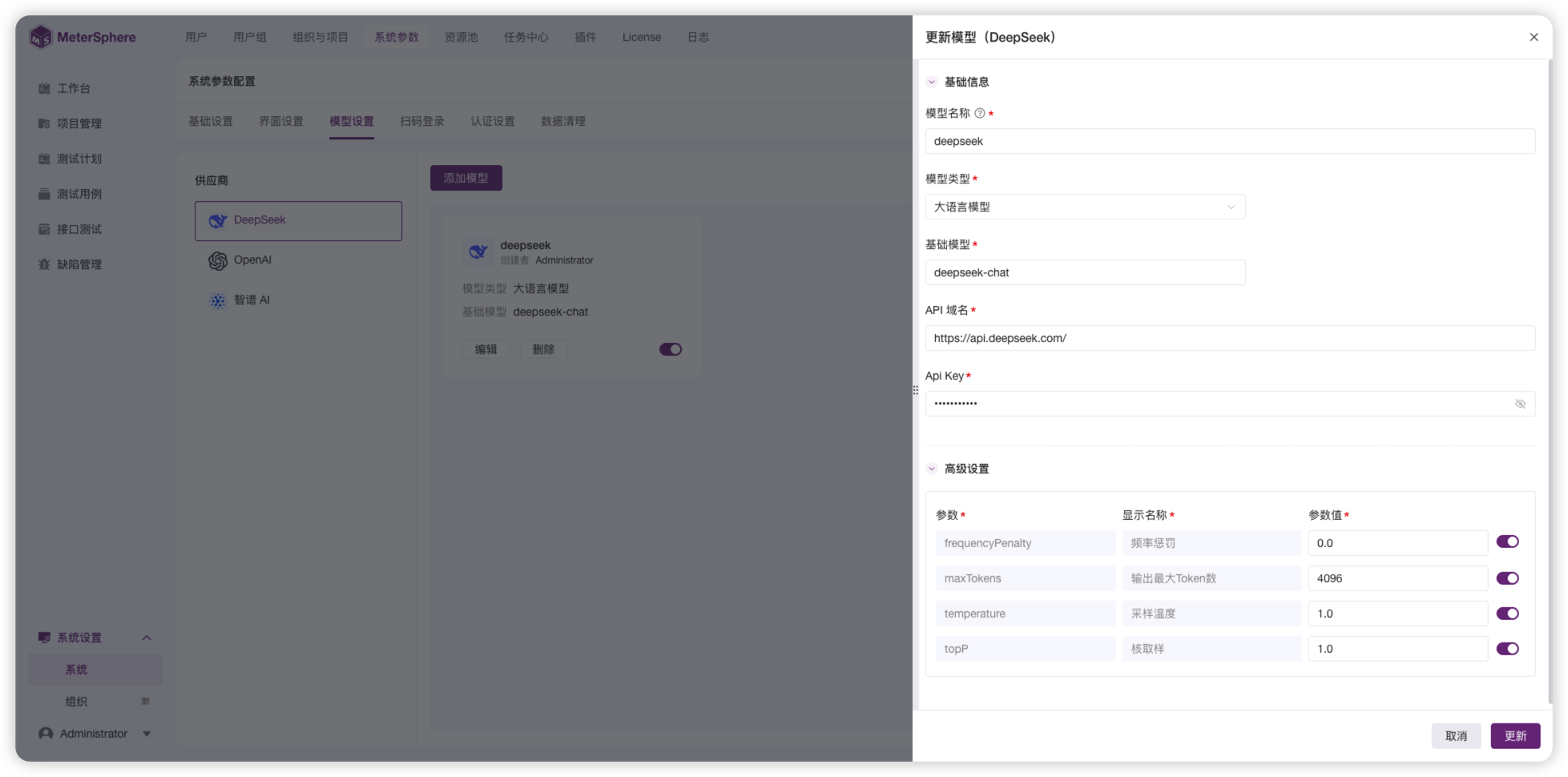

MeterSphere目前支持添加三个供应商的模型,分别是DeepSeek、OpenAI和智谱AI。在添加模型时,选择供应商后,点击“添加模型”按钮,即可打开“添加模型”对话框。基础模型提供默认选项,如果想添加其他模型可以直接输入模型的名称,API域名和API Key则需要通过对应的账号获取。
选择模型之后,需要设置模型参数。这里需要关注temperature、maxTokens参数的值。建议将maxToken的值设置为模型支持的最大值,这样可以避免在生成用例较多时中断输出。temperature参数的默认值为1,建议保持在0.7至1之间。模型配置完成后,需要启动,才能在生成用例时使用。
▲图2 MeterSphere模型参数配置对话框
以下是关于temperature参数的简单解释:
temperature是一个用于调整模型生成文本时创造性和多样性的超参数。它是一个大于0的数值,通常在0到1之间。该参数影响模型生成文本时采样预测词汇的概率分布。当模型的temperature值较高时(如0.8、1或更高),模型会更倾向于从较多样且不同的词汇中选择,这使得生成的文本风险性更高、创意性更强,但也可能产生更多的错误和不连贯之处。而当temperature值较低时(如0.2、0.3等),模型主要会从具有较高概率的词汇中选择,从而产生更平稳、更连贯的文本。但此时,生成的文本可能会显得过于保守和重复。因此在实际应用中,需要根据具体需求来权衡选择合适的temperature值。

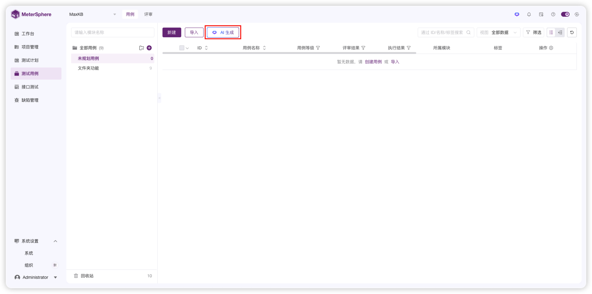

在MeterSphere中配置好大语言模型并启动后,在“测试用例”模块中会展示“AI生成”功能按钮,点击后,即可进入AI生成用例界面。
▲图3 MeterSphere AI生成测试用例入口

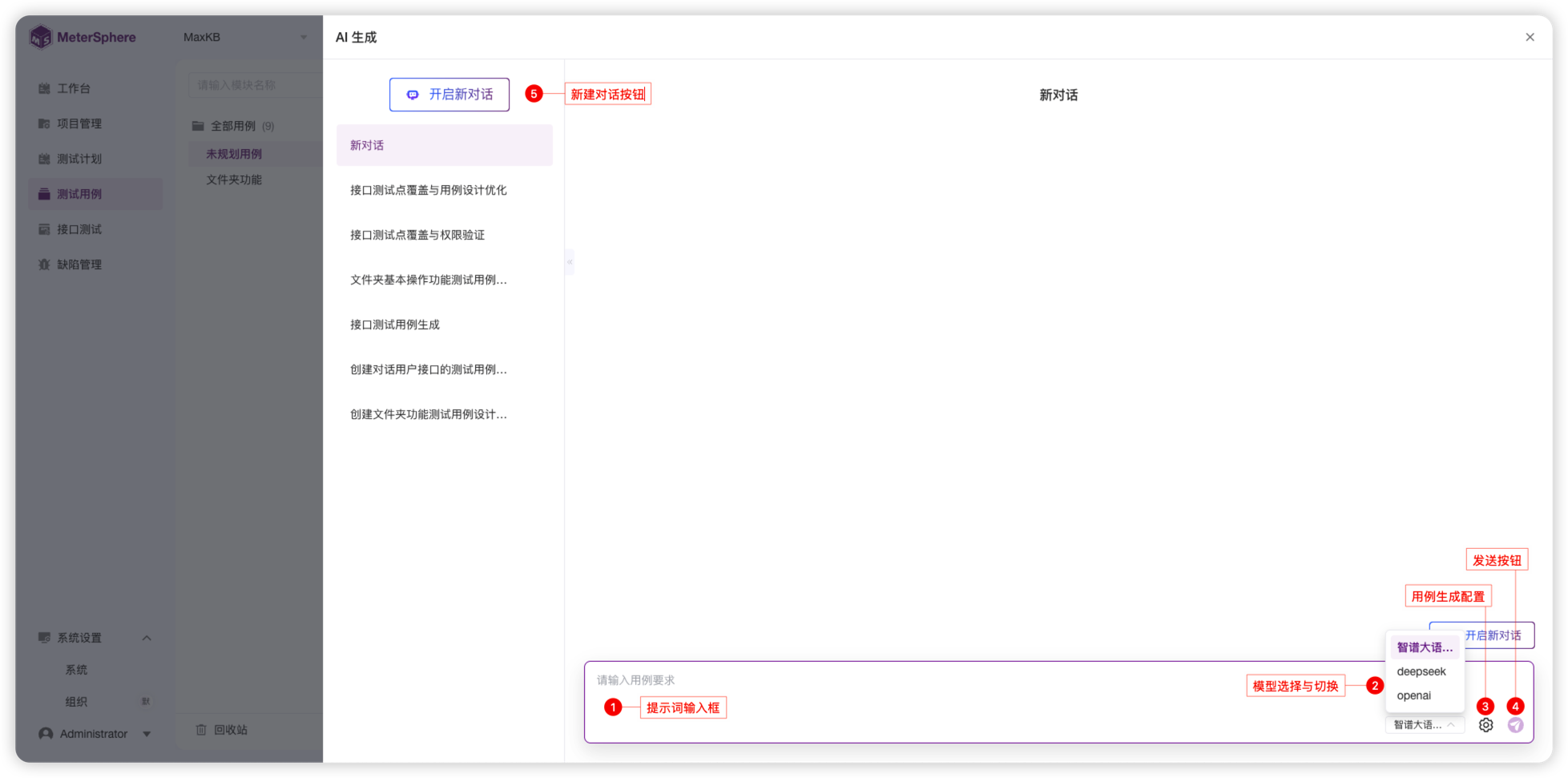

在“AI生成”对话框中,您可以选择或切换已配置的模型,设置用例生成的配置,包括用例模板、设计方法等,均可以根据自己的需要进行配置。设置完成后,就可以输入用例生成提示词生成测试用例了。提示词只需要包含需求、特殊要求、需要生成的用例条数(大致估计)即可。
▲图4 MeterSphere“AI生成”对话框

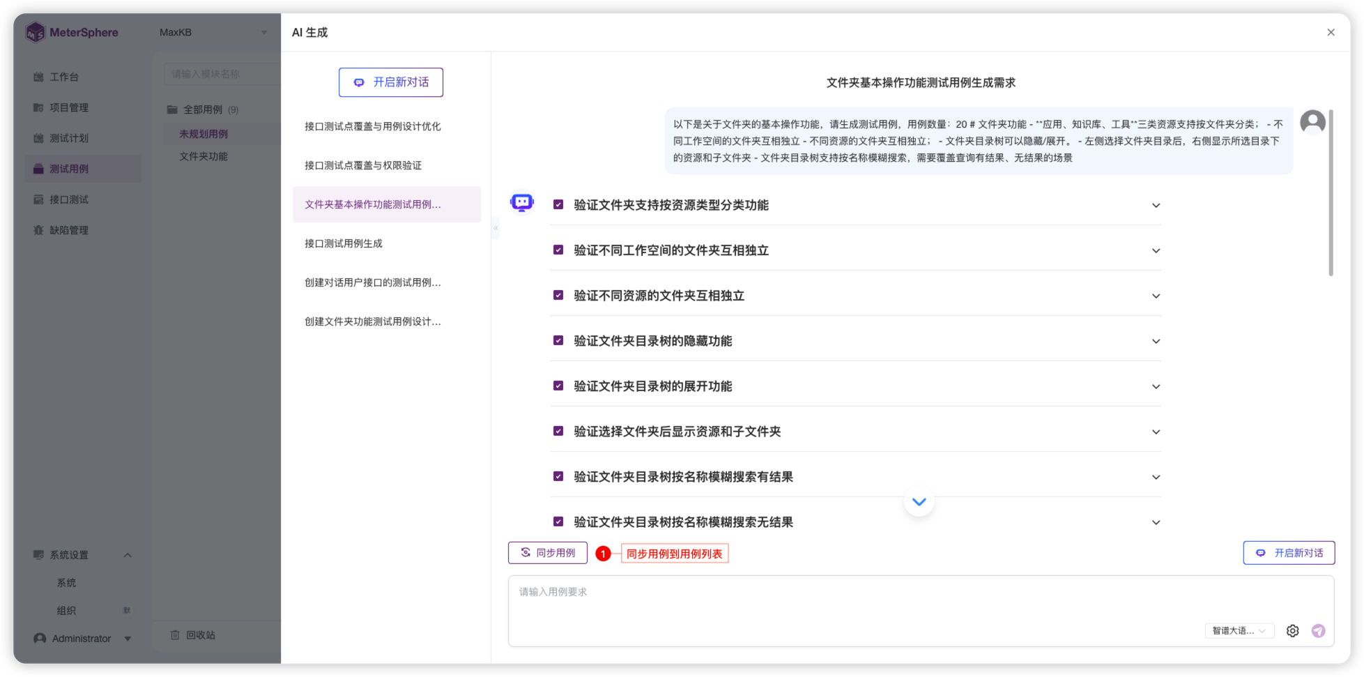

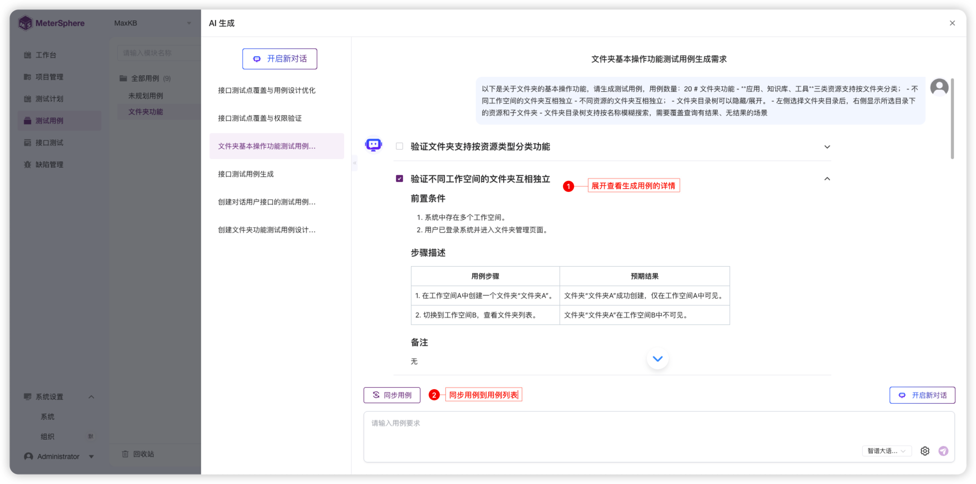

用例生成后,可以展开进行查看。如果不满意,可以完善提示词,重新生成用例。对于满意的用例,可以在“AI生成”对话框中点击“同步用例”按钮,将其添加到用例列表中。注意:在勾选用例后,系统才会出现“同步用例”按钮,点击即可同步用例。
▲图5 MeterSphere AI生成用例对话

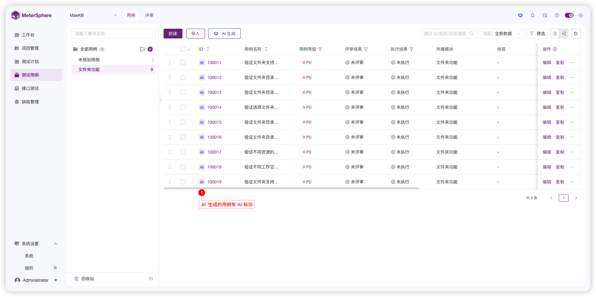

同步用例后,可以对用例进行审核、修改、补充,以满足实际测试的要求。
▲图6 MeterSphere AI生成用例列表

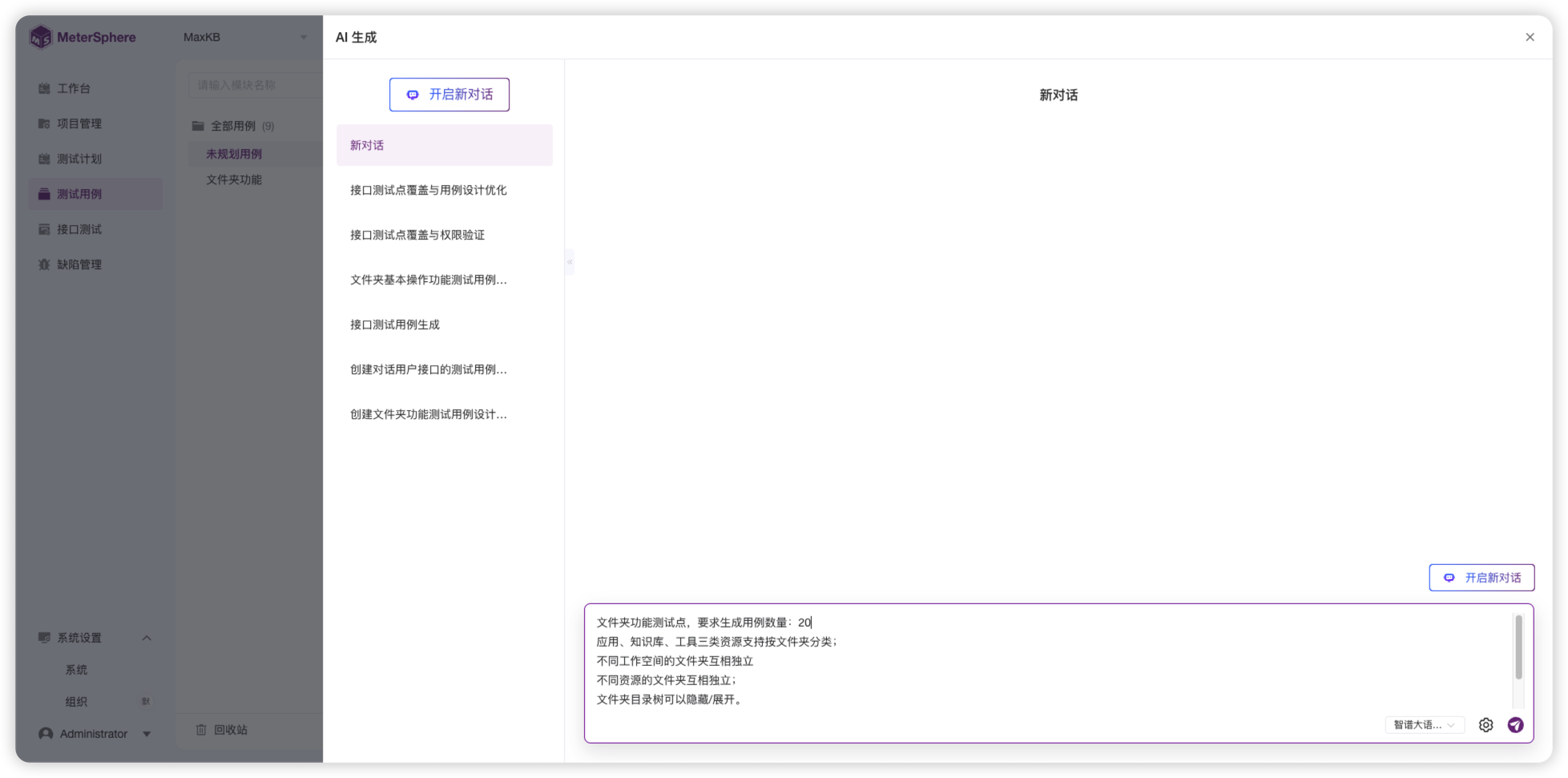

▲图7 在AI生成对话中输入测试需求提示词

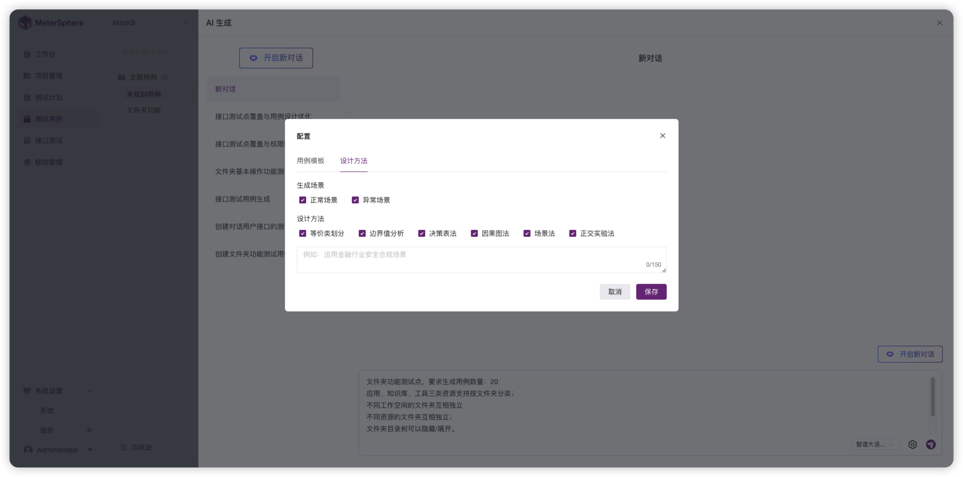

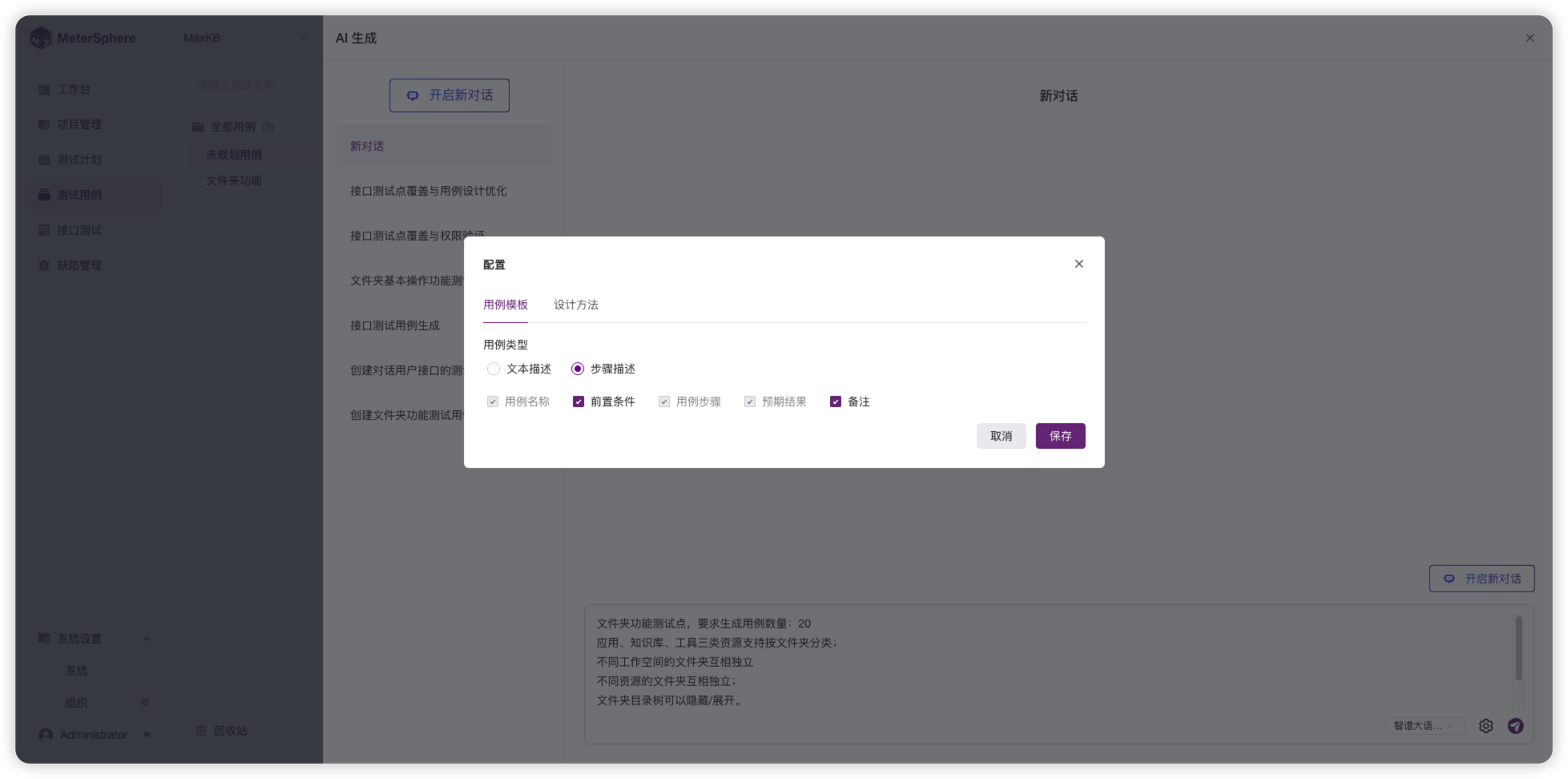

需求整理完成后,就可以生成用例了。我们可以先选择合适的模型,并在“AI生成”对话框点击用例生成配置的齿轮图标,进入“配置”对话框,选择需要使用的用例模板和设计方法。在“用例模板”选项卡中,我们选择“步骤描述”模板。在“设计方法”选项卡中,我们勾选设计方法栏目的全部选项。正是因为用例模板和设计方法为配置项,所以我们的提示词就可以写得简单一些,然后输入整理好的一段子功能需求,并且添加用例数量要求。然后,在“AI生成”对话框中点击“发送”按钮,就可以等待用例生成完成了。
▲图8 “用例模板”选项卡
▲图9 “设计方法”选项卡

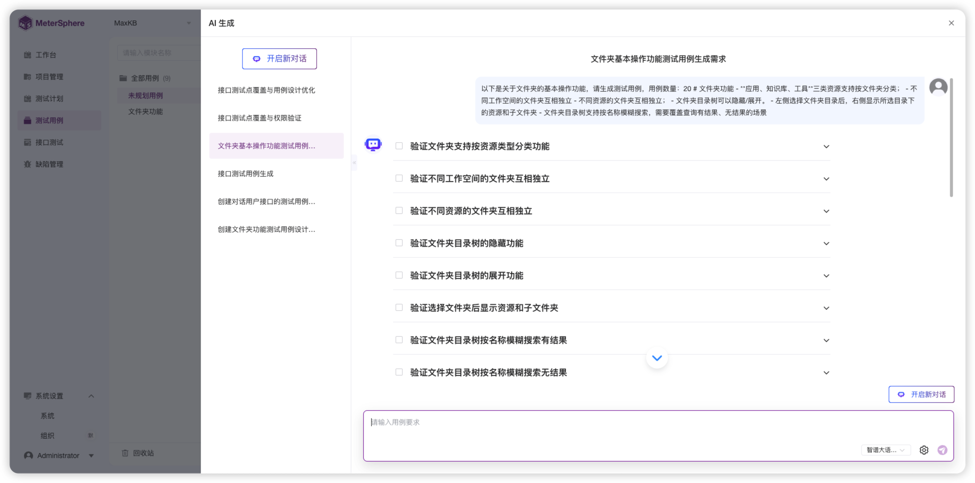

对生成的测试用例进行审核与筛选
▲图10 AI生成测试用例效果
上图是AI生成的测试用例。下表中列出了自动生成的用例标题,我们可以看到,除了需求明确要求的一些用例外,AI还会自动思考、扩展出一些用例,有的是可以使用的,有的却是无效的,也有的可能是你不想在当前需求中生成,考虑在后续的需求中生成的用例。因此,AI生成的用例还需要进行人工审核,将有效的用例进行保留,剔除不需要的用例。

▲图11 在AI生成对话中可以同步选中的用例

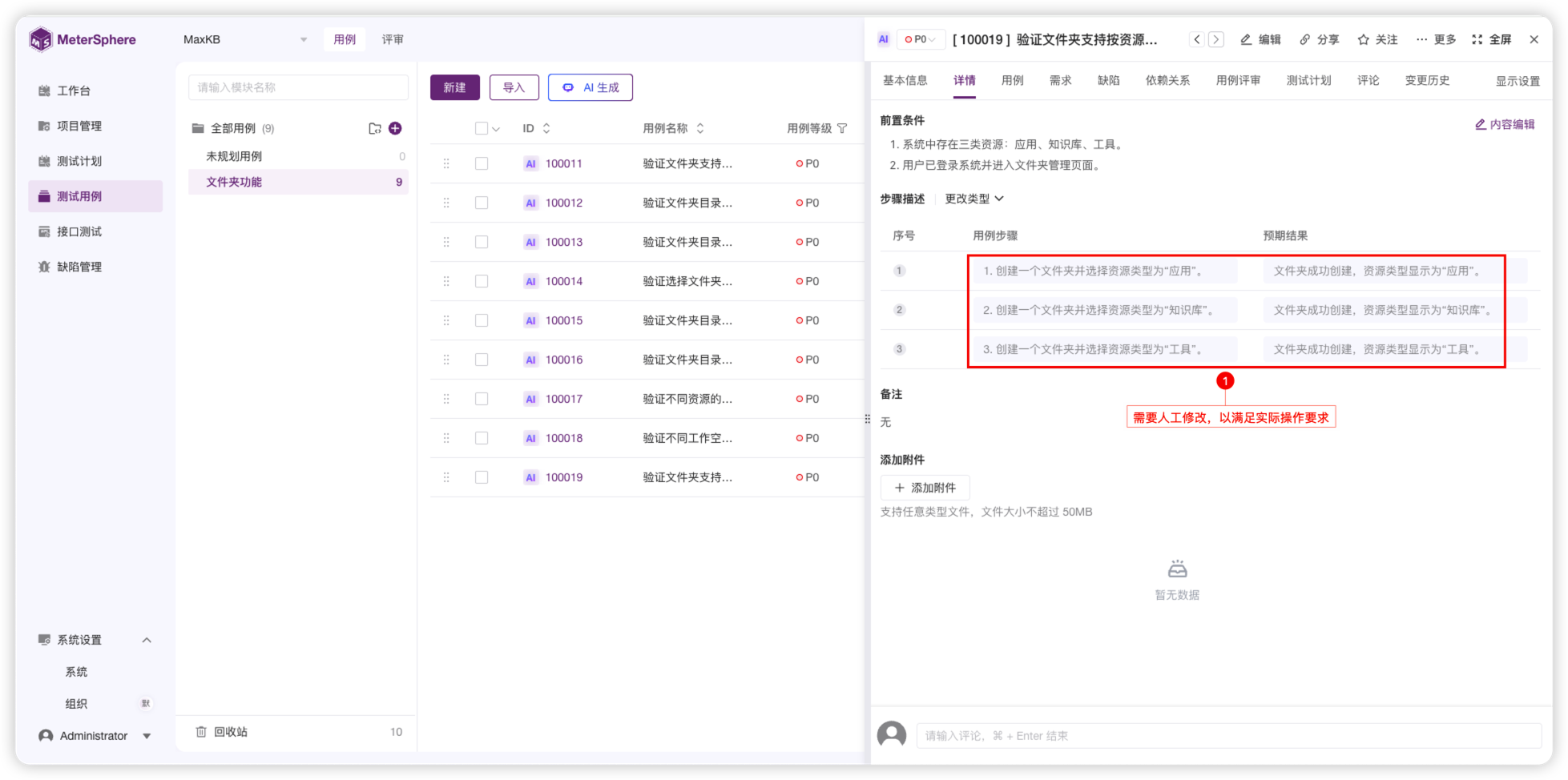

在用例审核时我们发现,“验证文件夹在不同资源之间独立”的用例,其操作步骤与实际不符,我们可以手动对其进行修改,以符合实际操作步骤。
▲图12 用例的操作步骤支持手动修改
