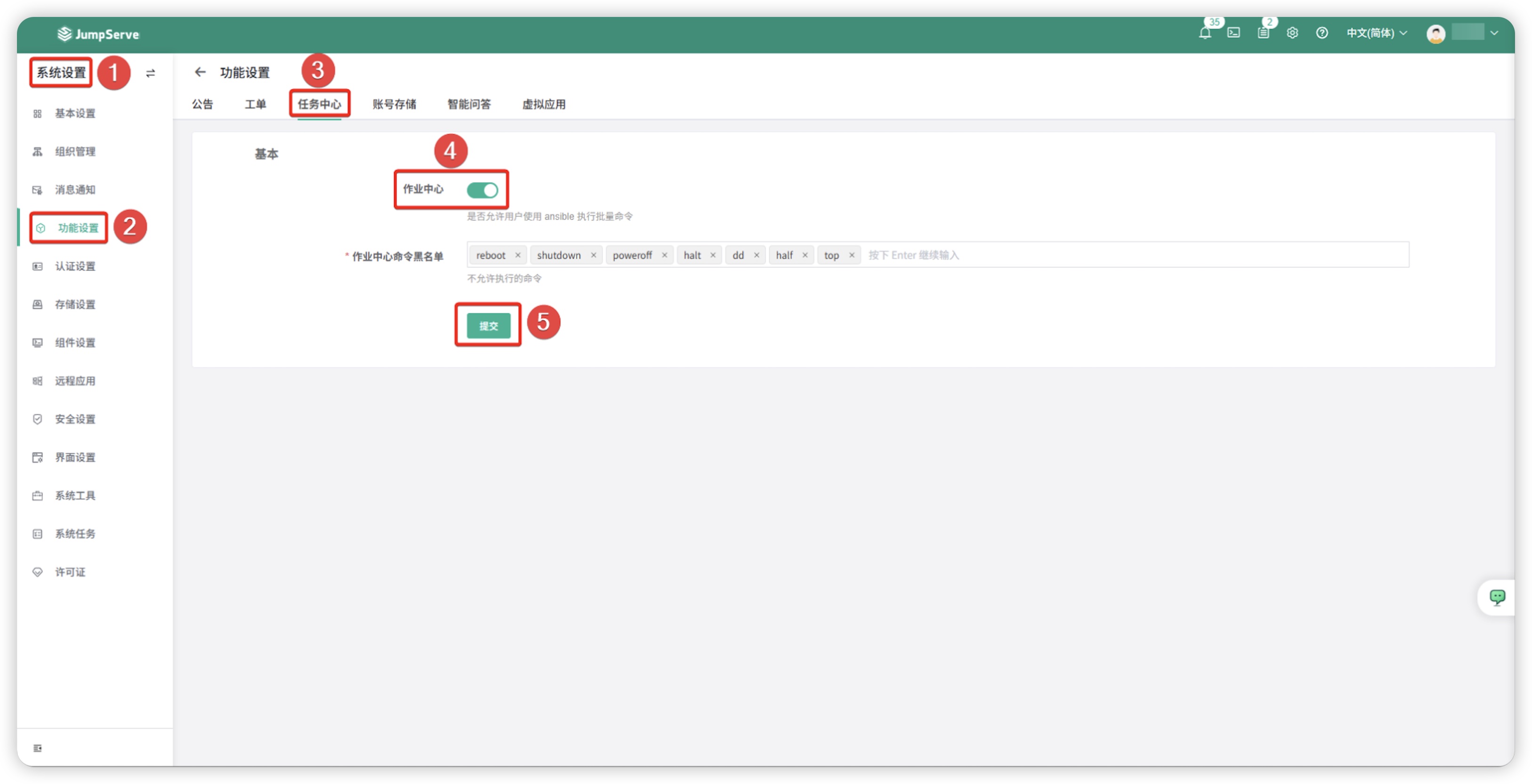

1. 开启作业中心功能
在JumpServer中依次选择“系统设置”→“功能设置”→“任务中心”,在“任务中心”页面开启“作业中心”功能开关,同时点击“提交”按钮,即可全局启用JumpServer的作业中心功能。
▲图1 开启作业中心功能

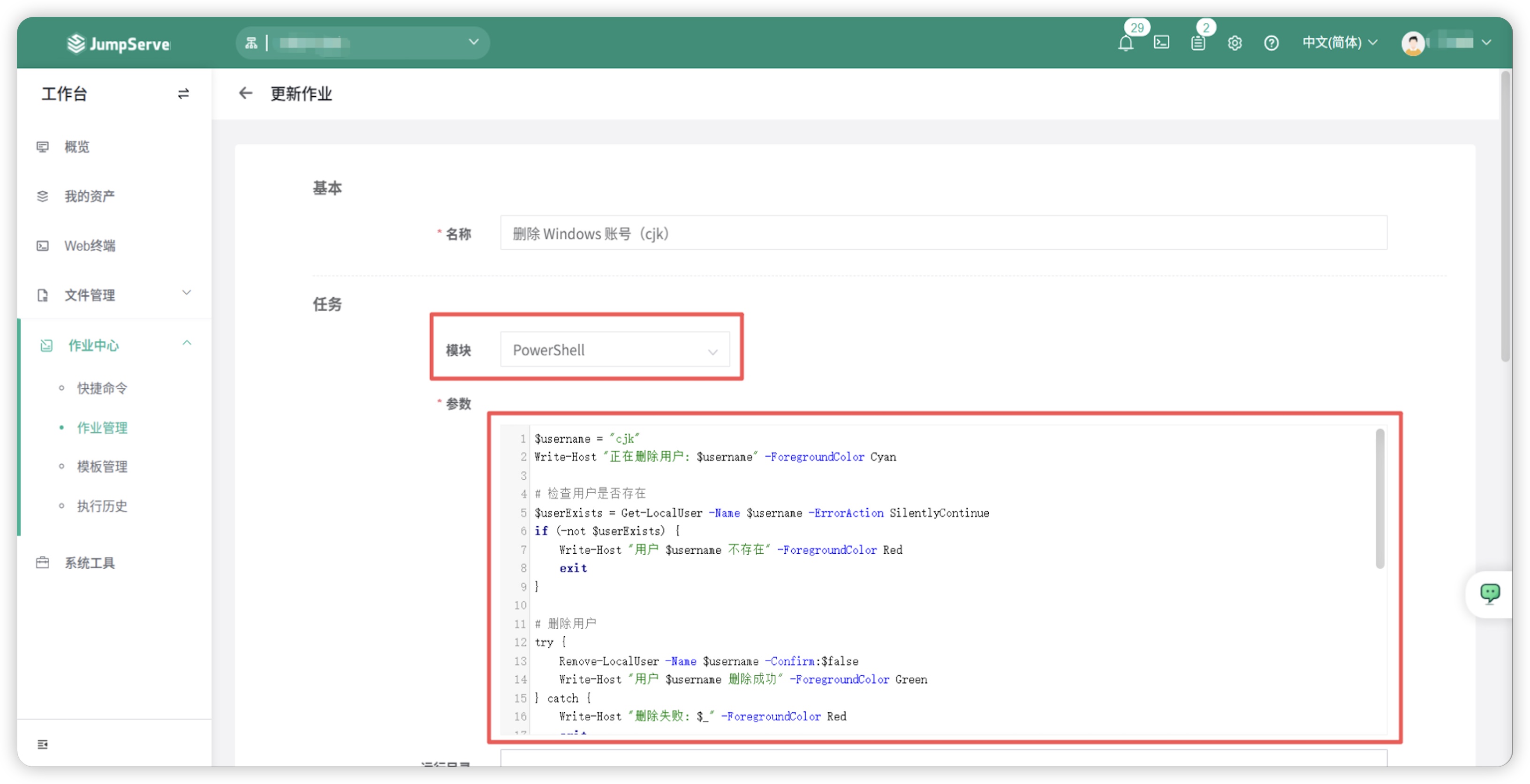

2. 创建命令作业(PowerShell)

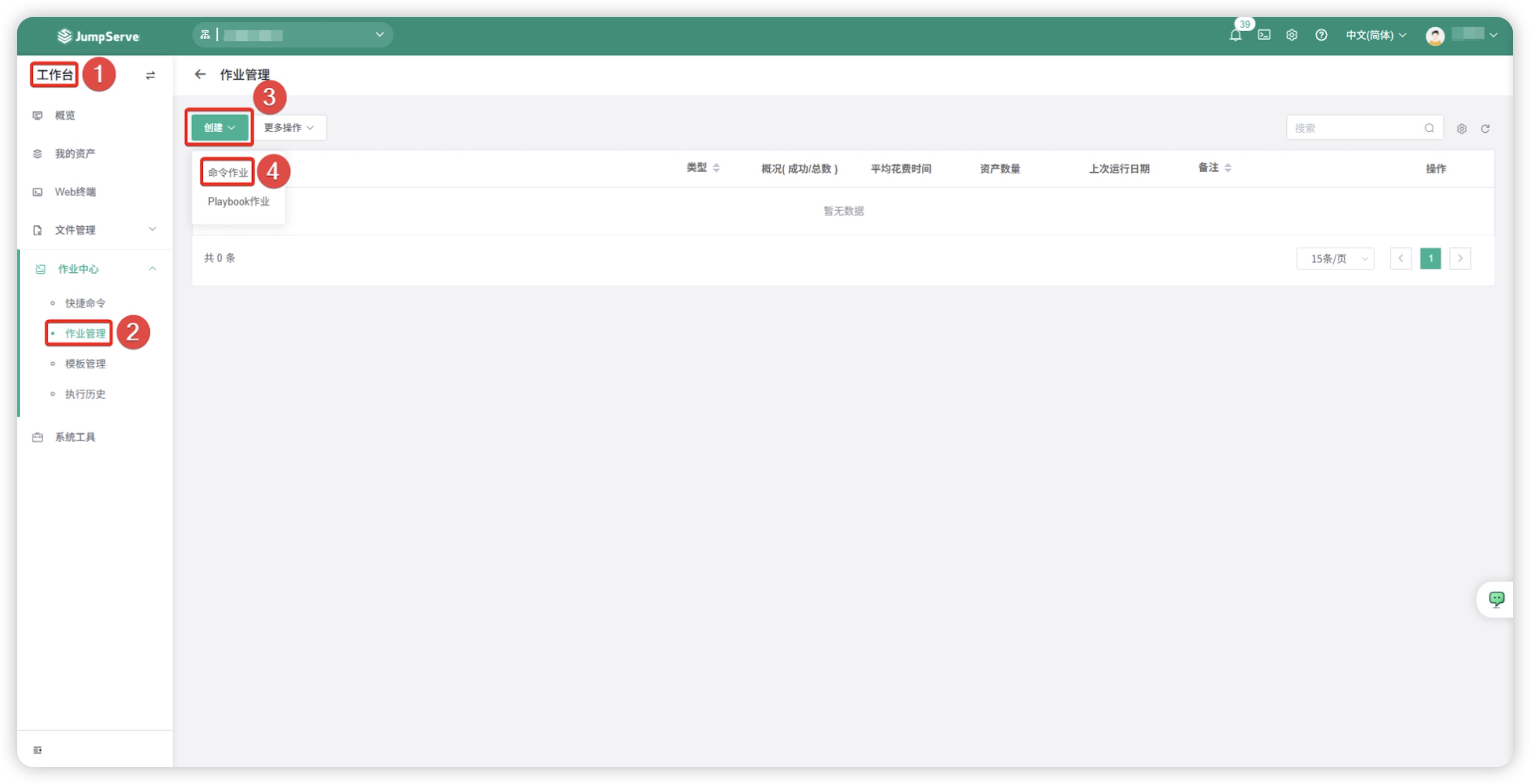

在JumpServer中依次选项“工作台”→“作业中心”→“作业管理”,在“作业管理”页面点击“创建”按钮,创建命令作业。
▲图2 创建命令作业

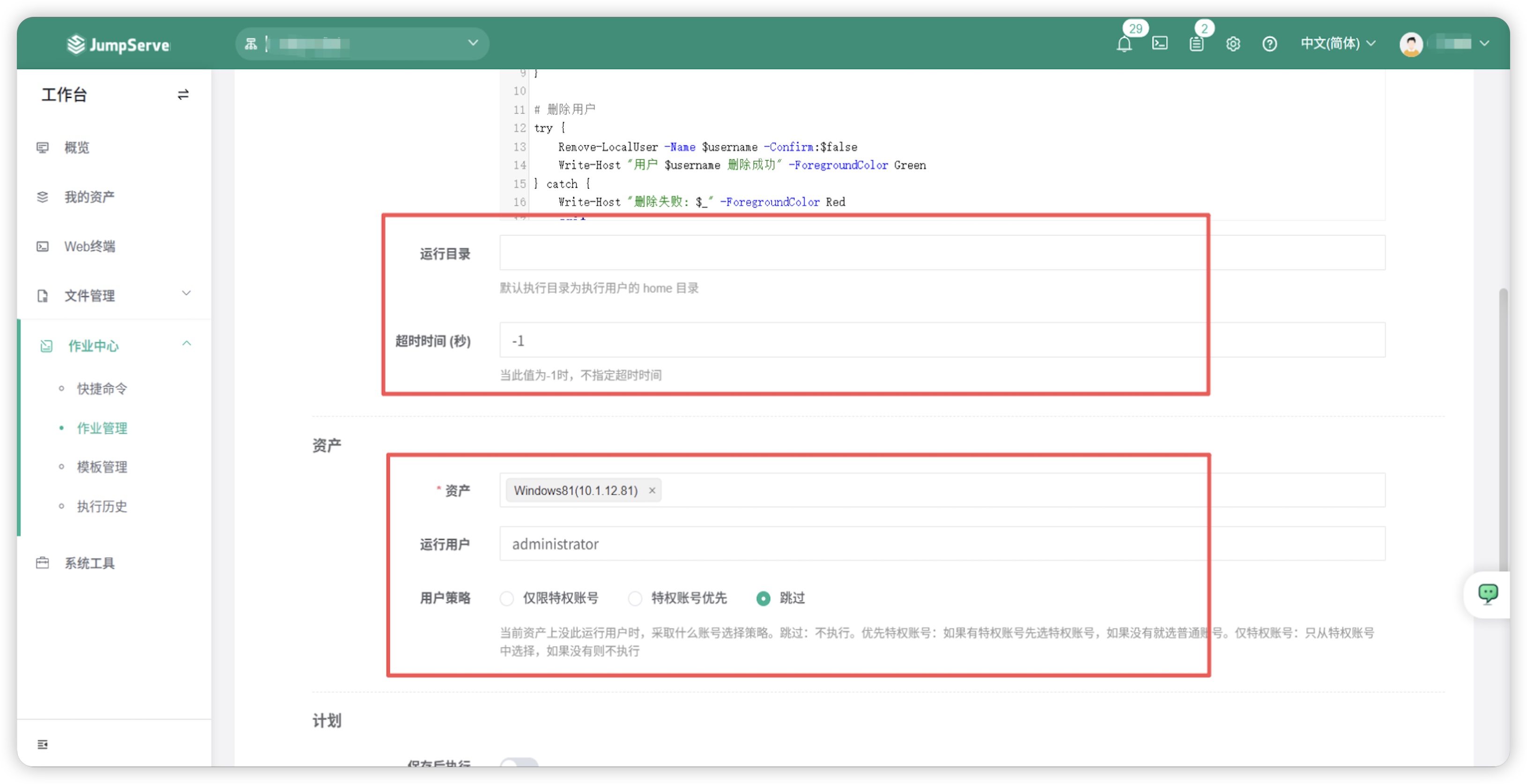

然后,在“更新作业”页面依次填写作业名称、模块(这里选择PowerShell)、参数、运行目录、超时时间、资产、运行用户、用户策略等基本信息。
▲图3 配置作业信息1
▲图4 配置作业信息2
其中,参数内容具体参考以下代码(以删除用户“cjk”为例):
$username = "cjk"
Write-Host "正在删除用户: $username" -ForegroundColor Cyan
# 检查用户是否存在
$userExists = Get-LocalUser -Name $username -ErrorAction SilentlyContinue
if (-not $userExists) {
   Write-Host "用户 $username 不存在" -ForegroundColor Red
   exit
# 删除用户
try {
   Remove-LocalUser -Name $username -Confirm:$false
   Write-Host "用户 $username 删除成功" -ForegroundColor Green
} catch {
   Write-Host "删除失败: $_" -ForegroundColor Red
   exit
# 删除用户文件夹
$profilePath = "C:\Users\$username"
if (Test-Path $profilePath) {
   Write-Host "正在删除用户文件夹..." -ForegroundColor Cyan
   try {
      Remove-Item -Path $profilePath -Recurse -Force -ErrorAction Stop
      Write-Host "用户文件夹已删除" -ForegroundColor Green
   } catch {
      Write-Host "文件夹可能被占用: $_" -ForegroundColor Yellow
      Write-Host "请重启后手动删除" -ForegroundColor Yellow
} else {
   Write-Host "用户文件夹不存在" -ForegroundColor Yellow
Write-Host "操作完成!" -ForegroundColor Green
此外,我们还可以勾选“定时执行”选项,设置定期执行的crontab脚本(例如53**0,即每周日03:05执行一次任务)。所有信息填写完成后,点击“提交”按钮,即可完成一个定时执行作业的创建。

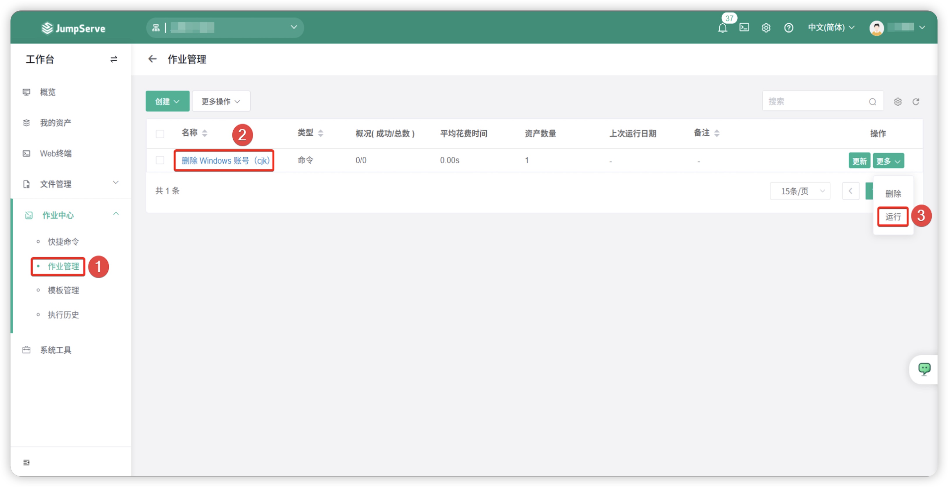

3. 运行命令作业
作业创建完成后,在“作业管理”页面点击该作业的“运行”按钮,即可执行该作业。

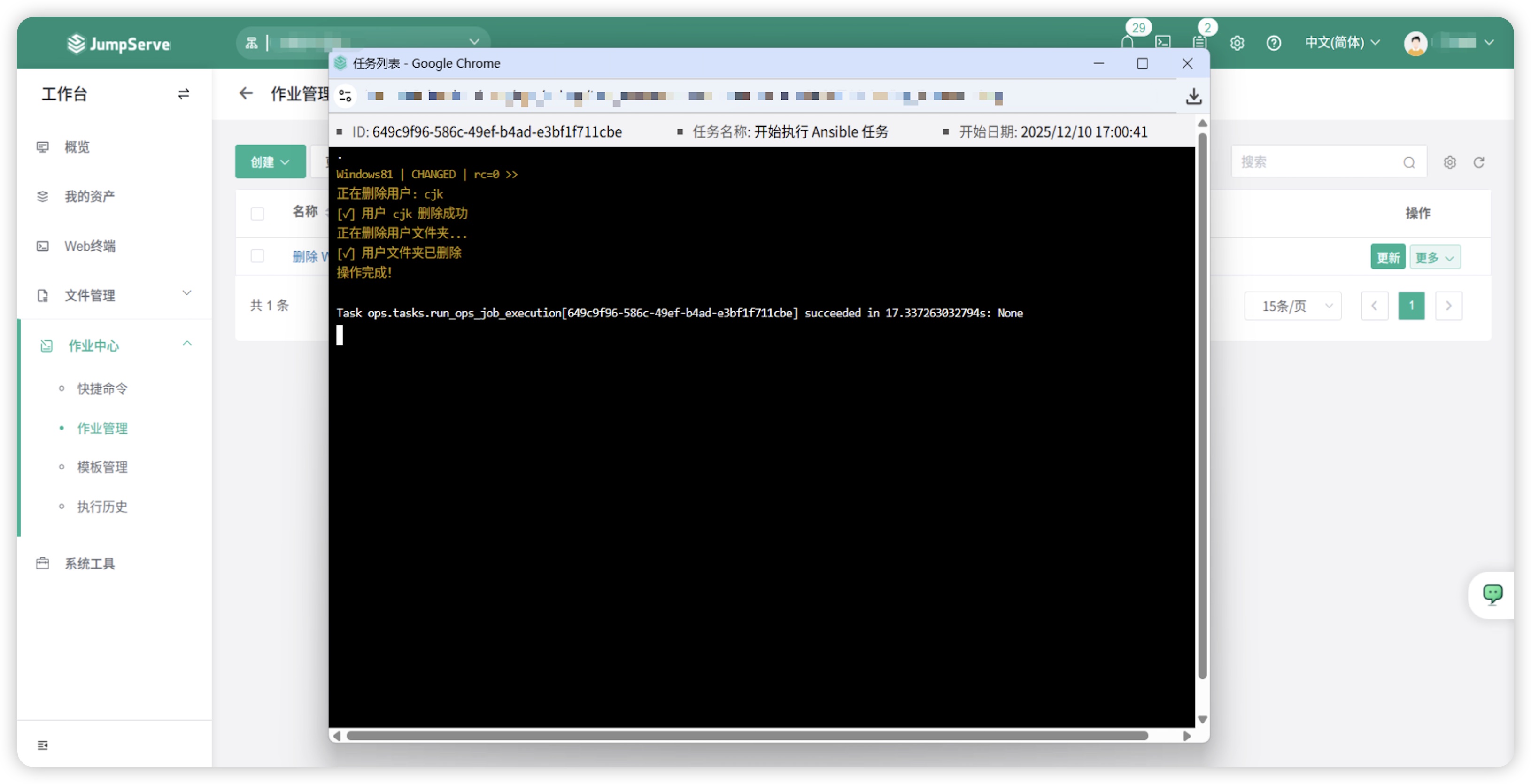

▲图6 执行命令作业
▲图7 执行命令作业结果

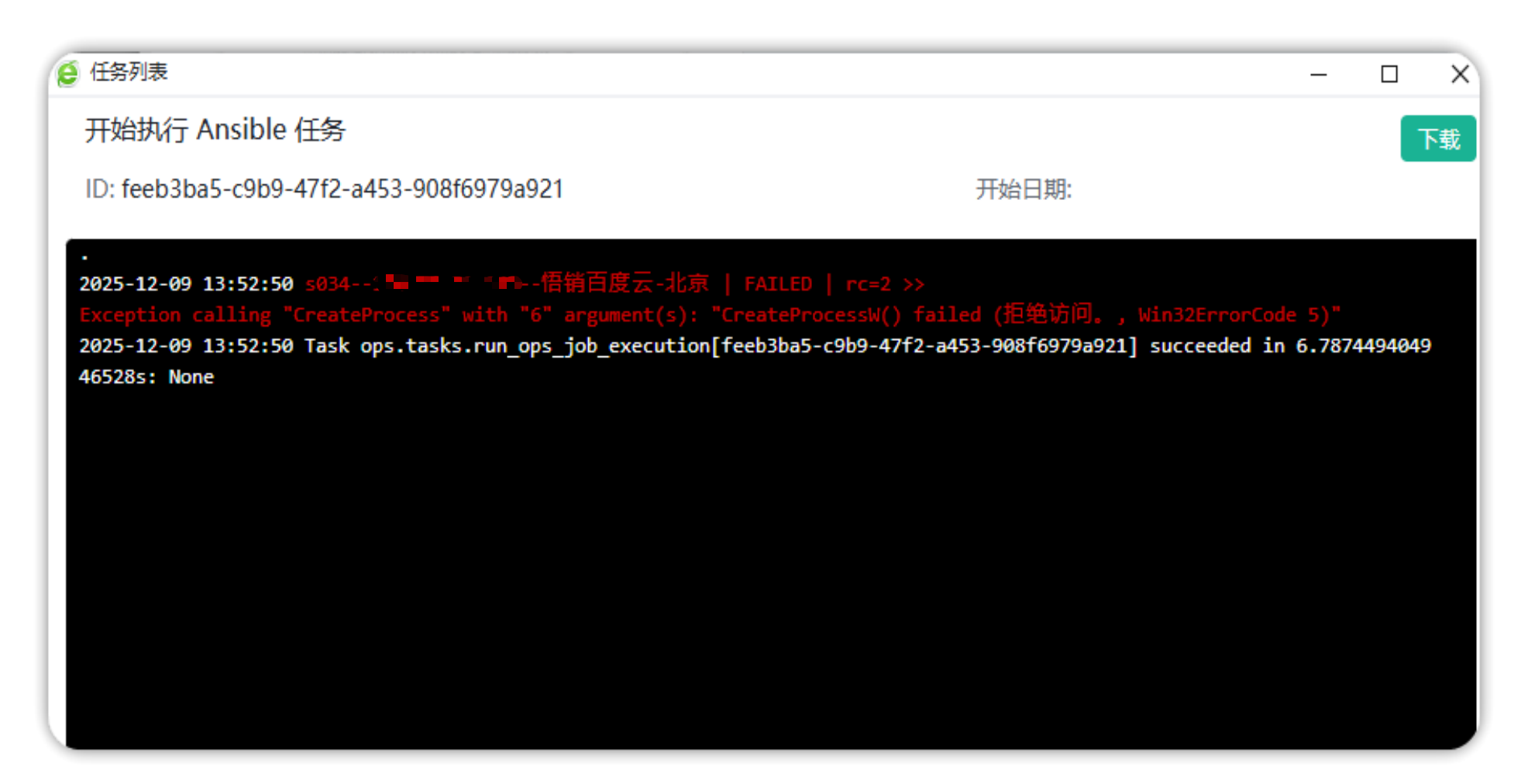

注意:如果脚本执行出现下图类似的报错信息,可能是Windows Server版本不兼容导致的,替换报错行命令为对应可兼容版本命令即可。
