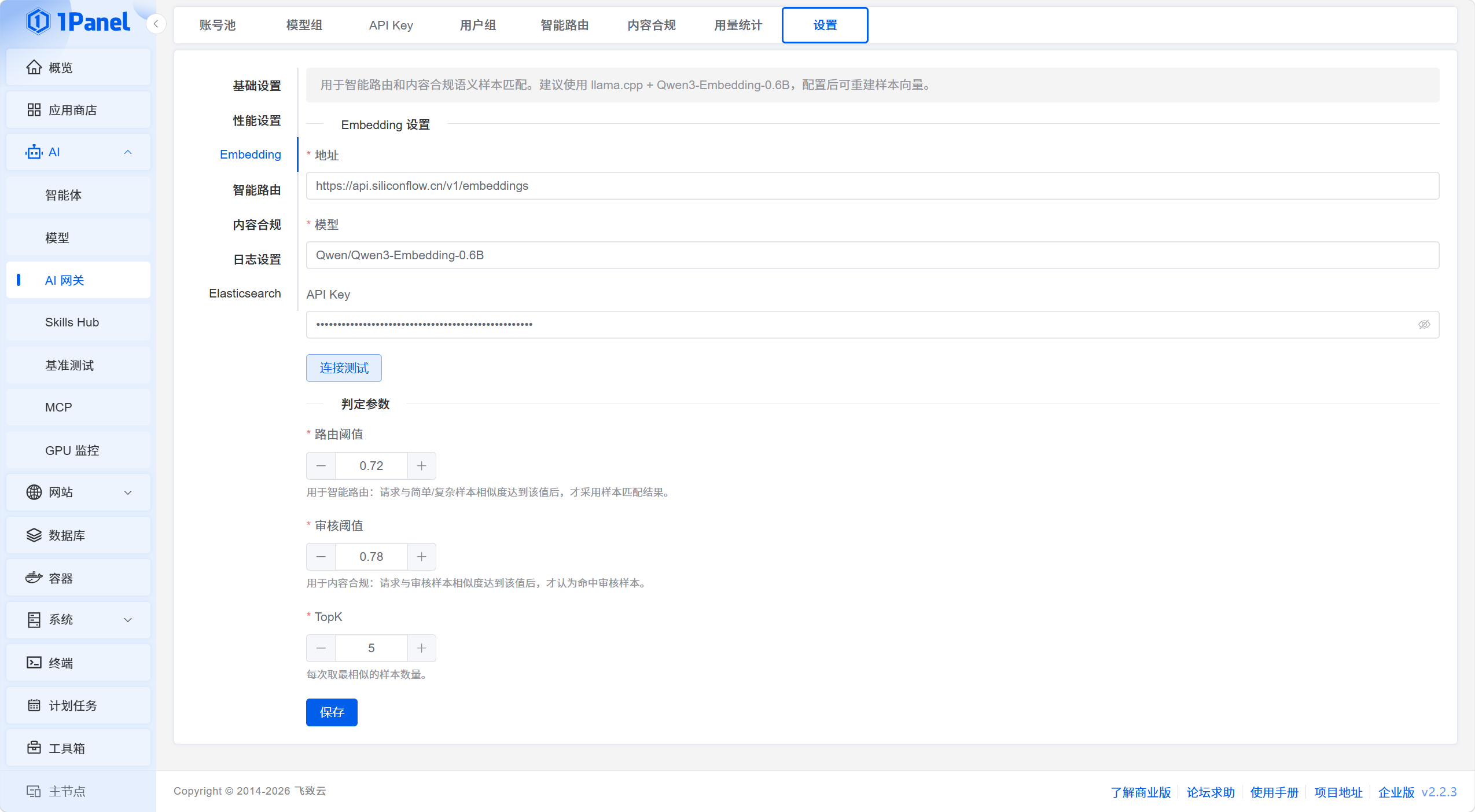

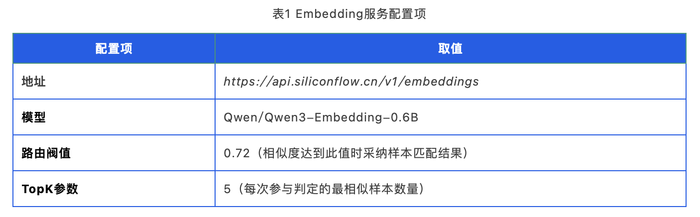

■ Embedding服务配置:Embedding服务是智能路由的语义理解基础,用于将用户请求和样本向量化后进行相似度计算。本示例使用的是硅基流动提供的Qwen3-Embedding-0.6B模型。
▲图2 1Panel企业版AI网关Embedding服务设置页面

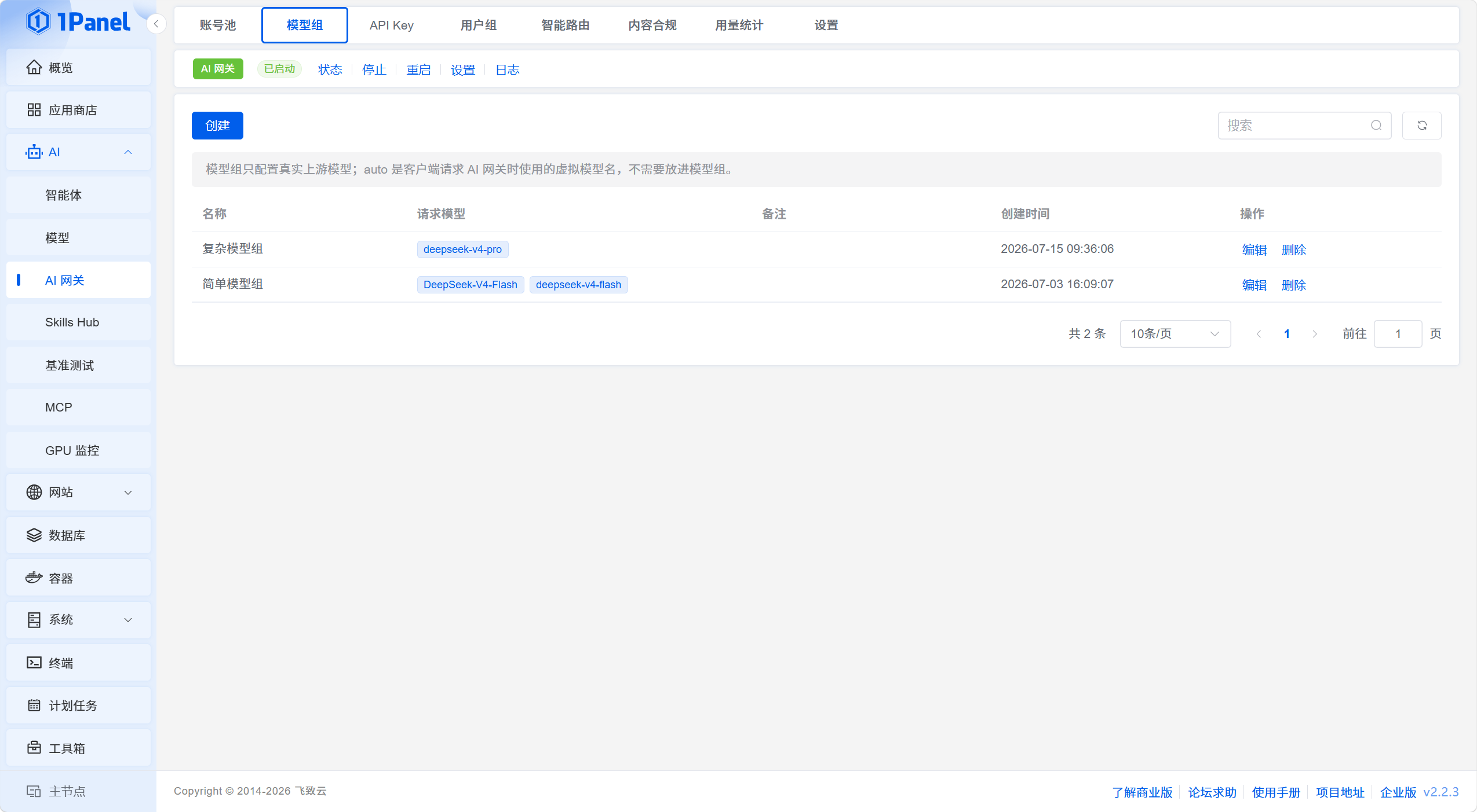

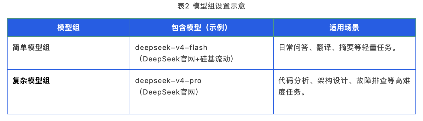

■ 模型组配置:模型组定义了智能路由的两个出口,简单问题和复杂问题分别对应不同的上游模型组合。
▲图3 1Panel企业版AI网关模型组列表

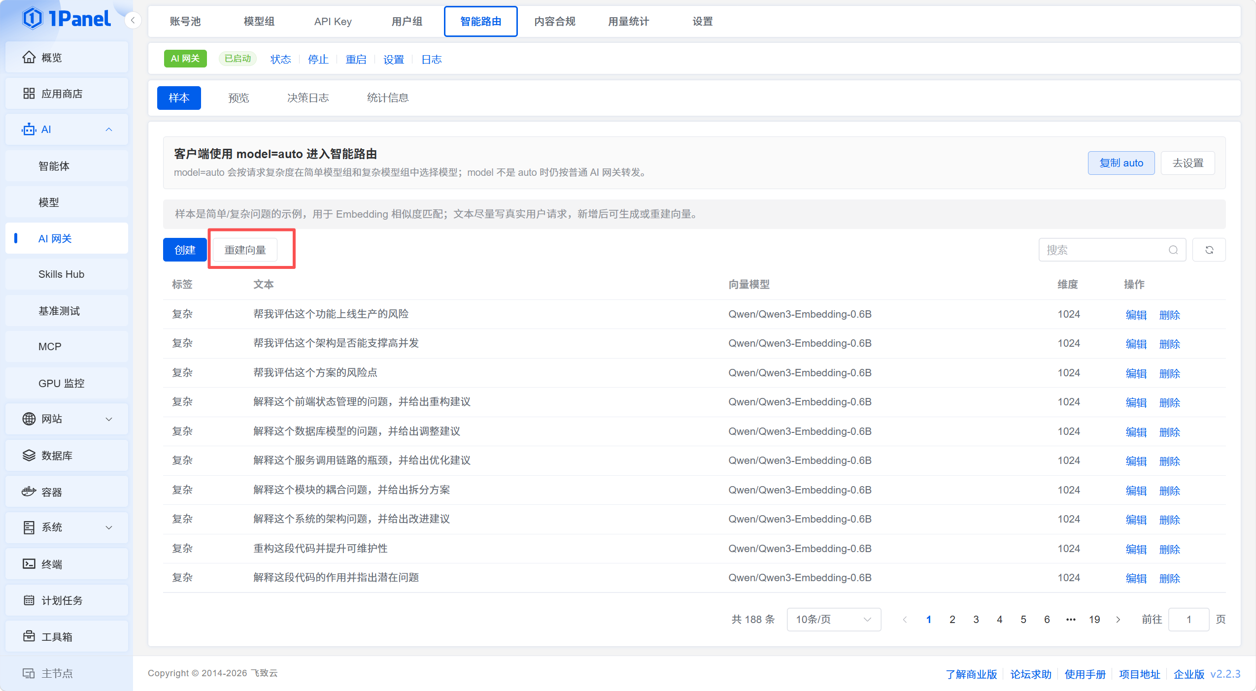

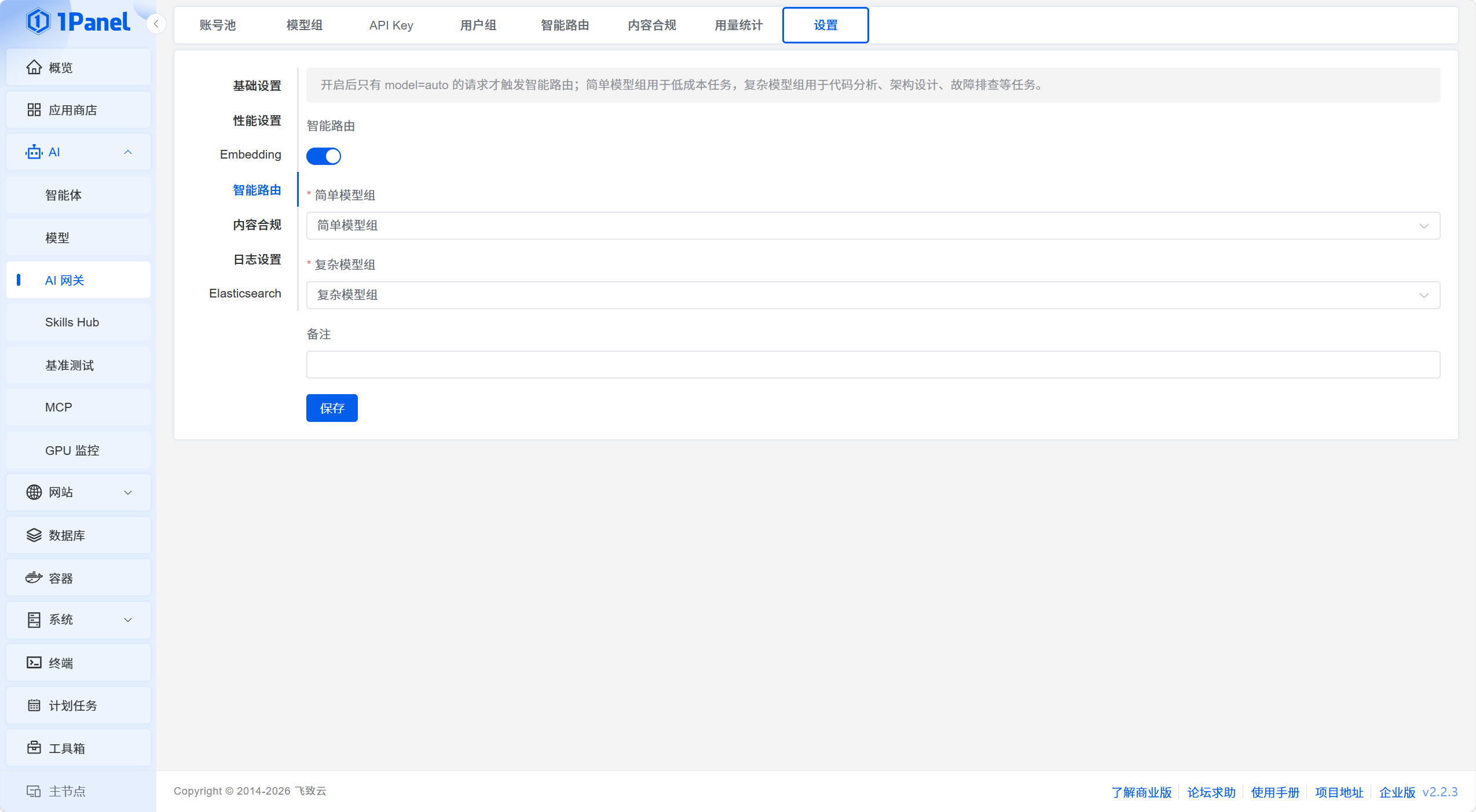

■ 智能路由启动:在“设置”→“智能路由”中开启开关,分别绑定“简单模型组”和“复杂模型组”后智能路由即可生效。然后,在“智能路由”页面的“样本”标签页中维护简单问题与复杂问题的示例样本,并生成向量即可。
▲图4 1Panel企业版AI网关智能路由启停页面
▲图5 1Panel企业版AI网关智能路由样本管理页面

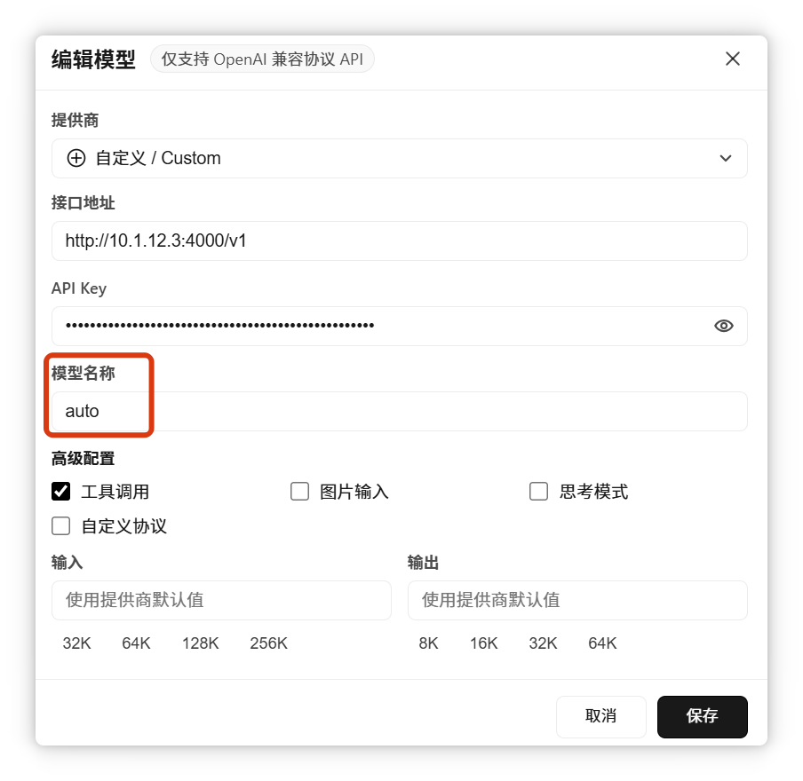

智能网关配置完成后,我们来测试一下实际效果。在WorkBuddy中配置自定义模型,模型名称设为“auto”,Base URL指向1Panel AI网关的外部连接地址。随后分别发送不同复杂度的测试问题,例如:
简单问题:“你好”“今天天气怎么样”
复杂问题:“帮我设计一个微服务架构方案”“分析这段代码的性能瓶颈”
▲图6 在WorkBuddy中配置自定义模型

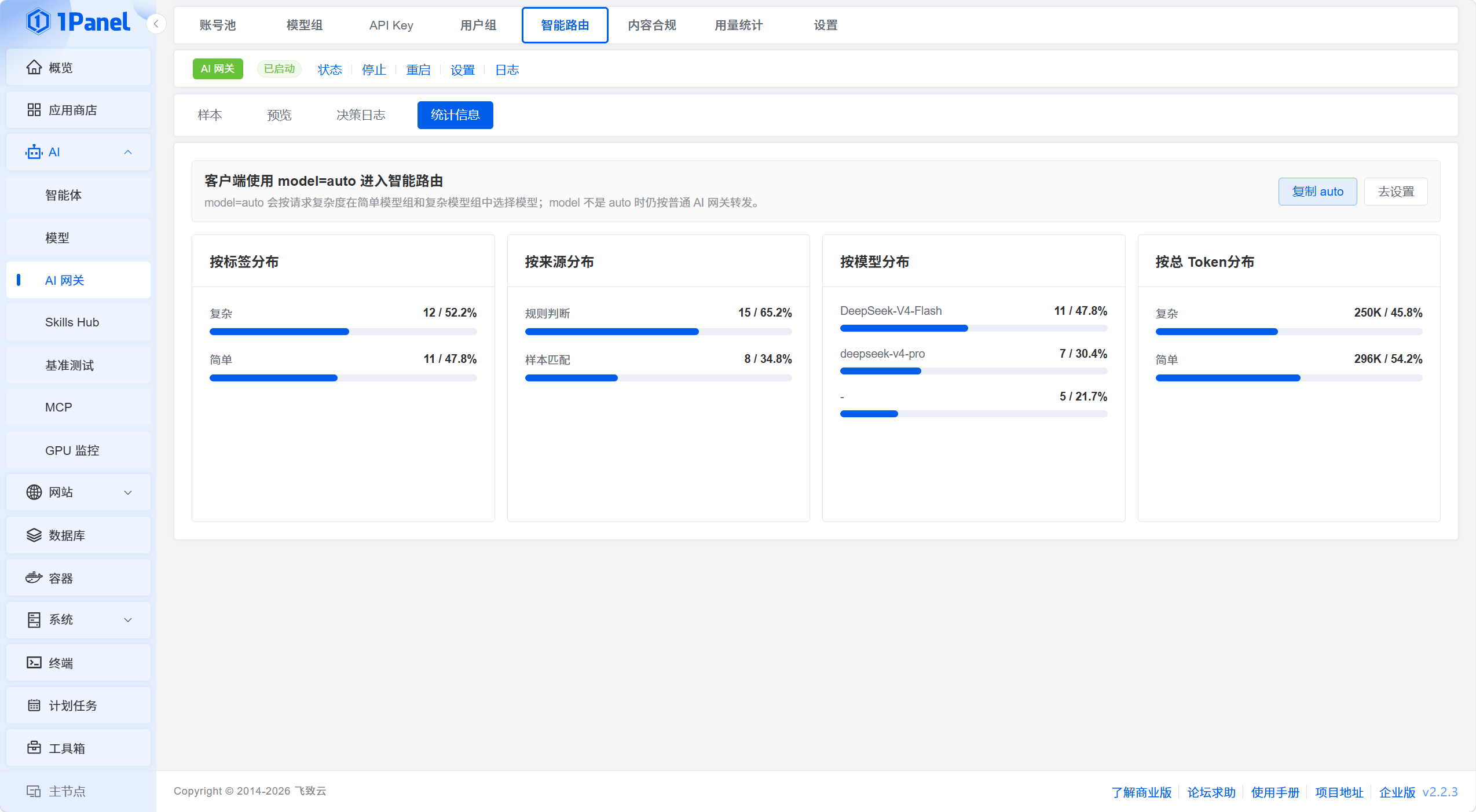

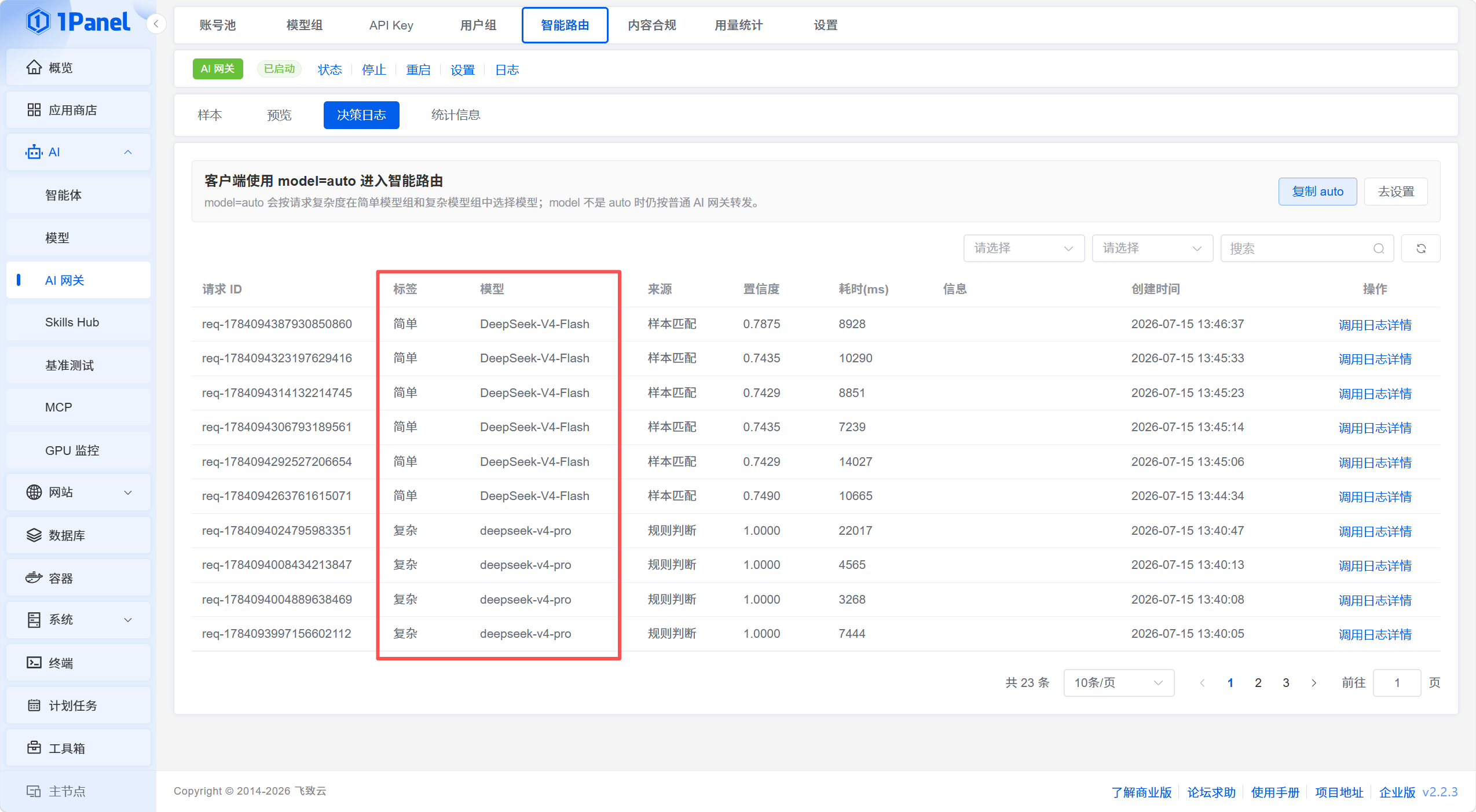

以下是1Panel企业版AI网关运行一段时间后的真实统计数据,展示了智能路由的分发效果。可以看到,智能路由已经实现了简单、复杂请求的有效分流,低成本模型稳定承接日常轻量级任务,样本匹配与规则判断双引擎协同运作,路由判定稳定可靠。
▲图7 智能路由统计信息页面
▲图8 智能路由决策日志页面
